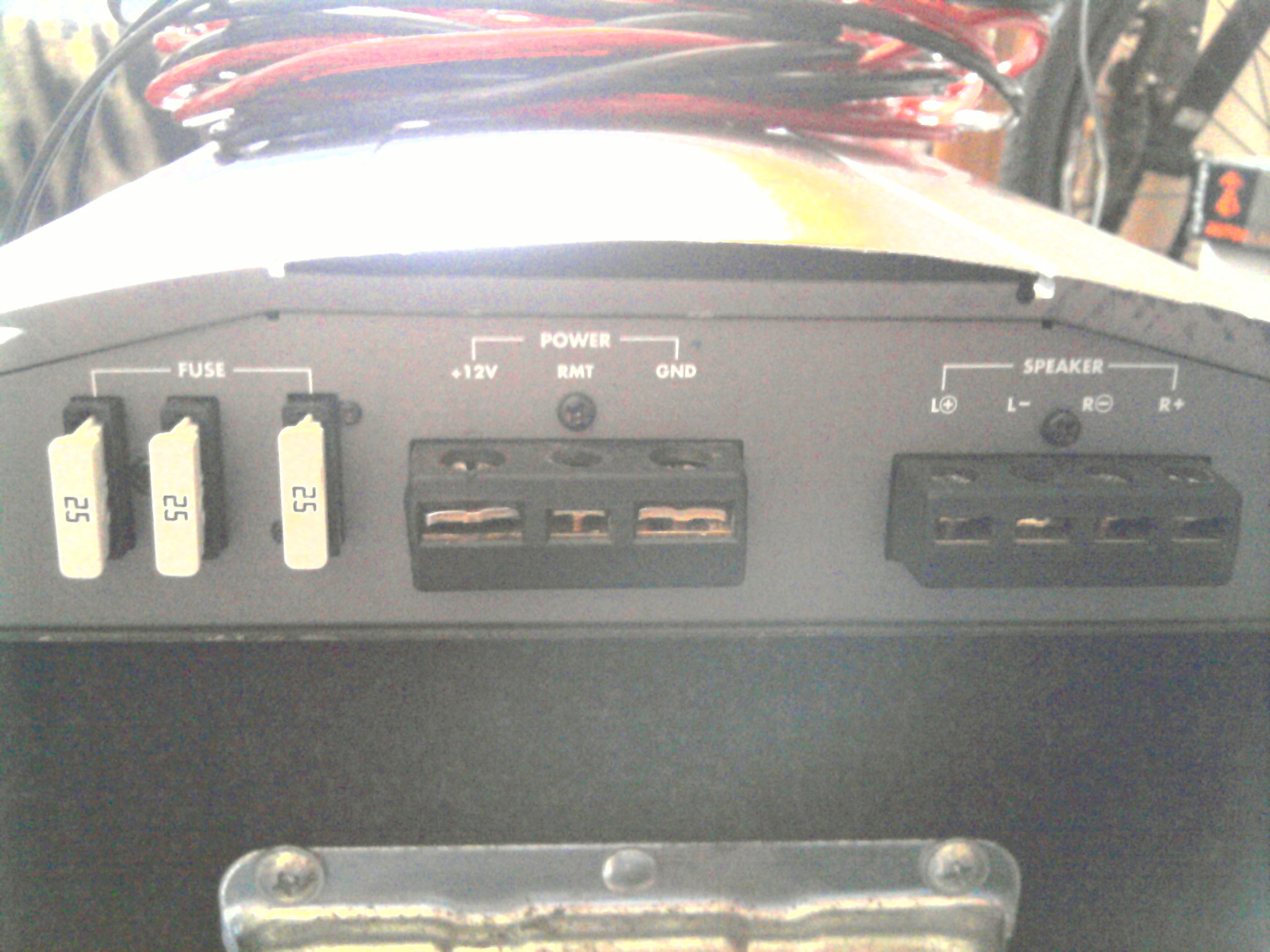

    Witam!
    Posiadam wzmacniacz jak w tytule i nigdzie nie mogę znaleźć od niego instrukcji.W ogóle to jakiś wynalazek nic o nim nie pisze w sieci.Tylko o Century 1100 i też nie za wiele.Chciałbym zmostkować 2 kanały na 1 sub: czyli 2x500.Mam pewne koncepcje jak to zrobić.Potrzebuję konsultacji. Wzmacho jest już troche wiekowe wymieniłem w nim diodę polaryzacyjną ponieważ noga od katody była ucięta (schottky wspólna katoda) sprawdziłem w aucie bo w domu nie mam czym wykarmić.Jeden kanał sprawdziłem i gra. Tylko nie wiem czy sprawny jest drugi,bo nie mogę go uaktywnić.Nie daje mi to spokoju:/.Nie wiem czy nie jest przypadkiem uszkodzony.Proszę o pomoc.Dołączam fotkę wyjść.

    Jak to nie możesz uaktywnić drugiego kanału ?
    Powinien dawać sygnał tak samo jak ten sprawdzony- przy zacisku głośników masz opis wyprowadzeń te w kółku podejrzewam że są dla połączenia mostkowego. Wcześniej sprawdź miernikiem czy nie ma stałych napięć na nie sprawnym wyjściu- szkoda głośnika i bezpieczników

    hypnosis
    Gra tylko na wyjściu L(+) i L-.Na zaciskach prawych R nic nie słychać.Tyle wiem z wczorajszego sprawdzania.Co do pomiaru to za moment spróbuje pomierzyć,ale jak nic nie słychać to wnioskuję ,że niema napięcia.Końcówki wyglądają na sprawne.

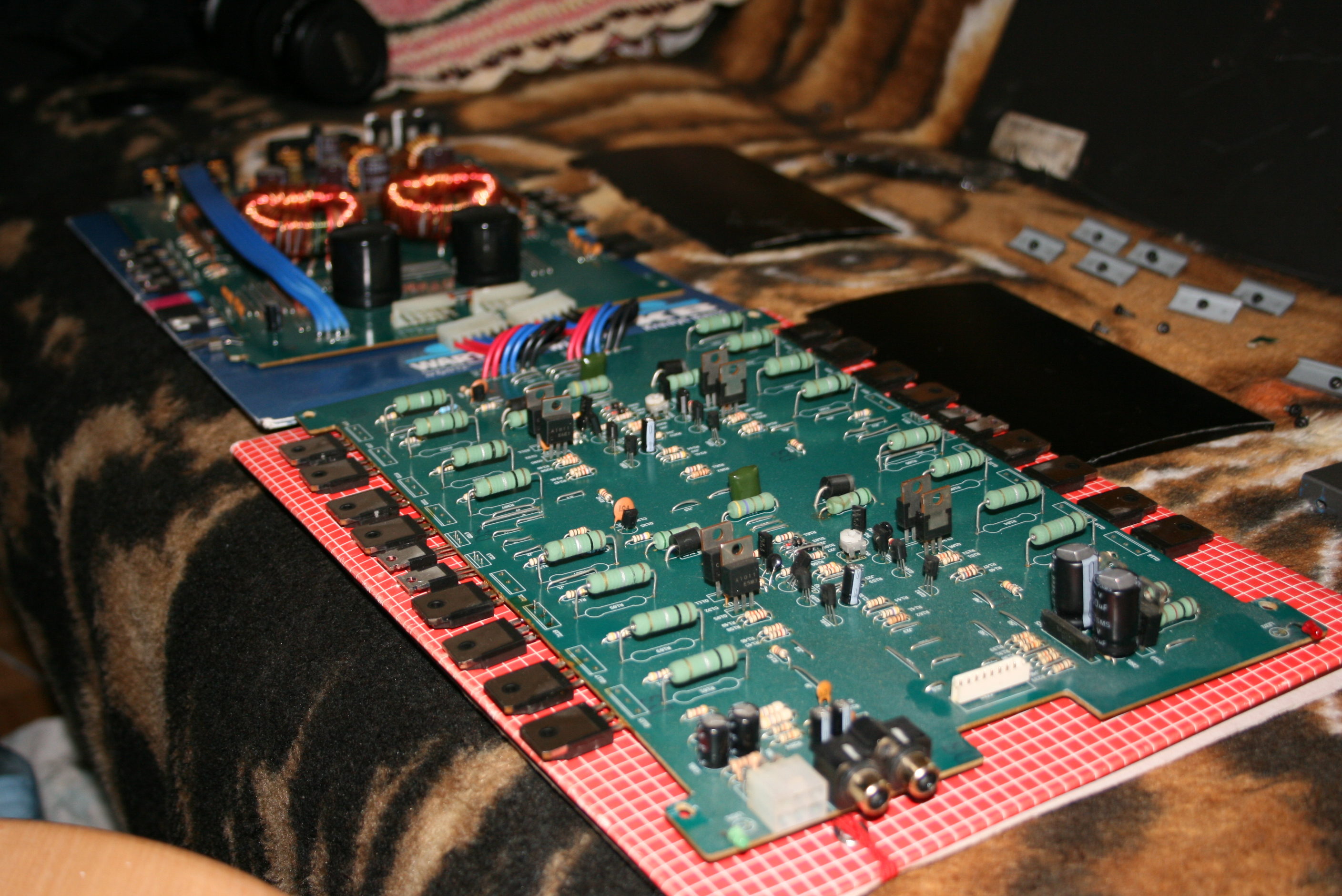

    Mile widziane dobre foto wnętrza - ze względu na to że naprawiałem 4 kanałową wersję tego wzmacniacza- może się różnią ?
  • #5 8062473
    hypnosis
    Oto fotka wnętrza

    cichy lis
    Wow - mocna Krowa- Mój był znacznie mniejszy w środku. Ale do rzeczy-
    Sprawdź po drugiej stronie laminatu ( w ciemnych miejscach ) prawdopodobnie znajdują się cewki, mogą być uszkodzone i nie puszczać sygnału( po rozkręceniu również proszę o fotografię)
    Sprawdź pod zimne luty- mogą występować w odbarwionych miejscach

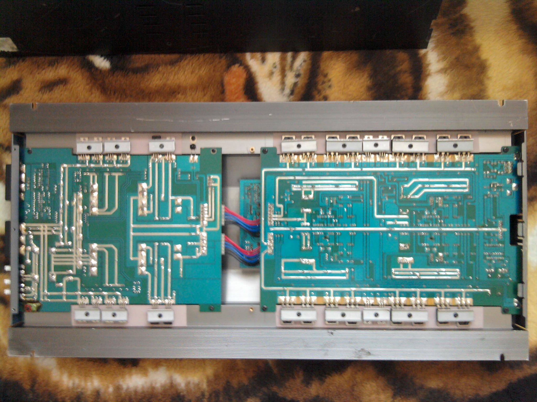

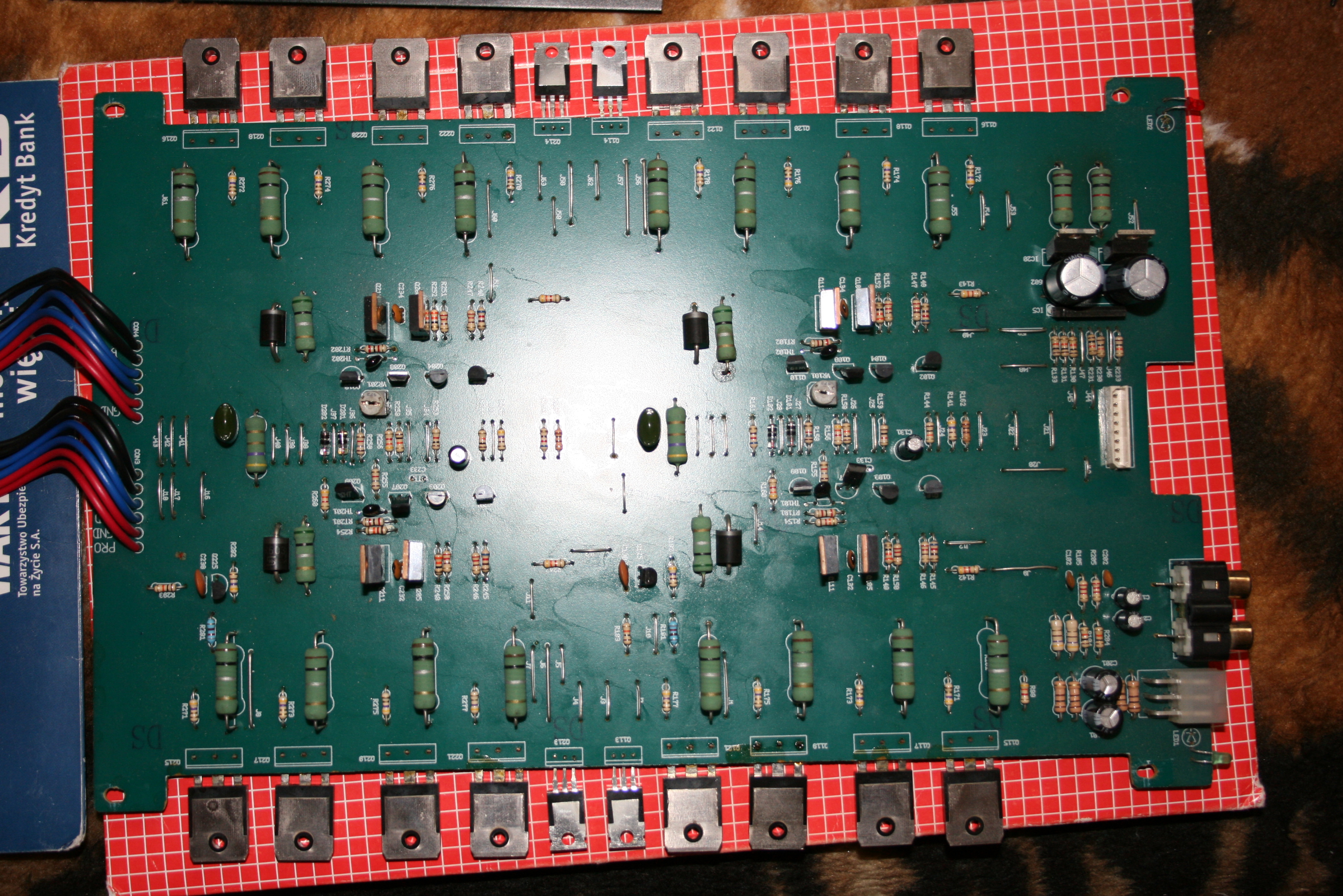

    Znalazłem kolejną diodę obok tej którą wymieniałem(FMG22S).Tymrazem FMG22R.Postanowiłem porównać ze sprawną z sąsiedniej strony zero reakcji na każdej z nóg.Może to jest sprawca...A z innej beczki co jest do pary dla MBR20200CT lub BYV32? To są ze wspólną katodą. Potrzeba ze wspólną anodą.Chciałbym wstawić jakąś parkę o zbliżonych parametrach do oryginalnych FMG22R i FMG22S.Co byś poradził?
    Teraz pare fotek wzmacha od środka.Końcówki mocy się mocno przykleiły do taśmy na radiatorze miałem problem żeby je odkleić.Parę ich tam jest inaczej laminatów się nie wyjmie;/,ale jakoś poszło.

    kaczorjunior85
    Na fotkach widać, że każdy kanał jest zasilany osobną przetwornicą. Sprawdź czy obie są sprawne.

    cichy lis
    Właśnie nie - po diodach widać zwory które łączą przetwornicę- z resztą na złączach płytek już płynie jedno symetryczne- jak masz napięcia na końcowych to pomierz względem masy .
    Wcześniej pisałeś że jeden kanał działał- Więc wydaje mi się że przetwornica sprawna.

    hypnosis
    Wzmacniacz sprawny!;)
    Przyczyną usterki była uszkodzona ścieżka (-) minusa prawego kanału (na wyjściu).Połączenie było zalane cyną lecz nie było przejścia do konektorka wyjściowego.Na pierwszy rzut oka połączenie wyglądało na poprawne,lecz po sprawdzeniu połączenia miernikiem okazało się inaczej.Z tąd brak prawego kanału oraz możliwości mostkowania.Domyślam się ,że poprzedniemu właścicielowi wzmacniacz musiał upaść.Uszkodzenie naprawione poprzez zastosowanie małego mostka,oczyszczenie,polutowanie.Wzmacho odzyskał pełną moc.Dziękuję wszystkim za wypowiedzi.Temat niniejszym zamykam.
