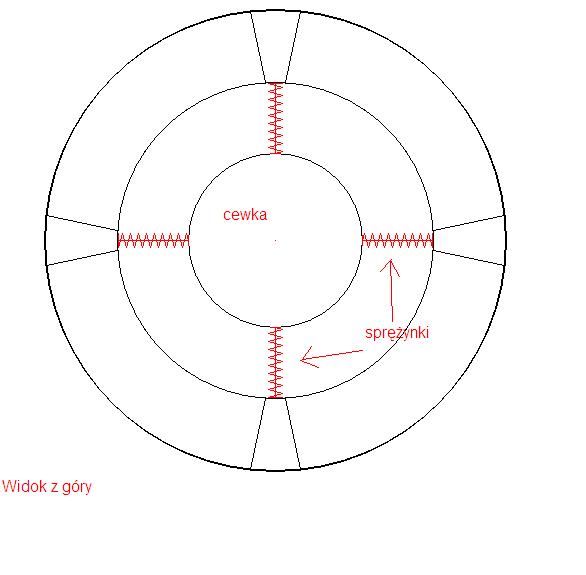

    Jestem w trakcie dobierania części do budowy głośnika niskotonowego.
    Męczy mnie pytanie czy zamiast dolnego zawieszenia można zastosować sprężyny? Mniej więcej wyglądało by to tak jak na rysunku. Czy kiedyś ktoś kto budował głośnik wykorzystał taki pomysł? Jakby sie to sprawdziło? Proszę o różne sugestie, przemyślenia itp itd.

    matiaudio
    Poziom 35  
    Chodzi Ci o resor głośnika? Jeśli tak to sprężynki nie będą pełnić funkcji tego resoru. Nie sprawdzi Ci się to.

    Marcelin00
    Tak o resor mi chodzi. Na rysunku są 4 sprężynki a ja zapomniałem napisać że chciałbym użyć do tego celu minimum 8 sprężynek. Na cewke wytoczyłbym pierścień do którego przyczepiłbym te sprężyny. Mocno naciągnięte mogłyby usztywnić całość. Co Wy na to? Czy sprężynki nie wytwarzałyby jakichś dzwięków itp?

    powalla
    Moderator CarAudio
    Na cewkę pierścień? Wiesz co to MMS? Jak uzyskasz identyczny naciąg każdej sprężynki?

    Kosiarz44
    Daj sobie z tym spokój bo z tego lipa wyjdzie. Sprężyny mogą Ci za dużą masę drgającą wprowadzić i praktycznie zerowe tłumienie co w praktyce może dać Qts>5. Ta piątka to tak na pełe podana :D. Być może zajdą tam jeszcze inne "dziwne" zjawiska.

    Marcelin00
    Hmm OK Panowie:> odradziliście mi taką zabawe:P także zamontuje standardowe zawieszenie dolne. Głównie męczyło mnie to że sprężyny będą wpadały w rezonans i ciągle będą wibrowały wprawiając w drganie membrane i do tego wytwarzają brzęczenie.
