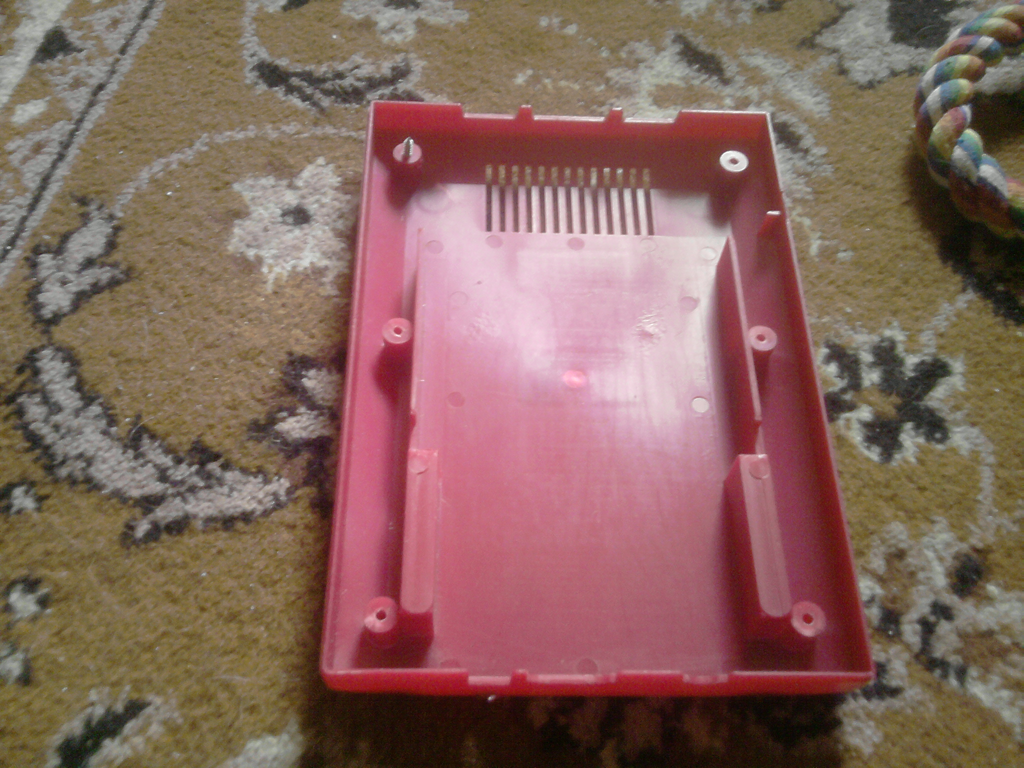

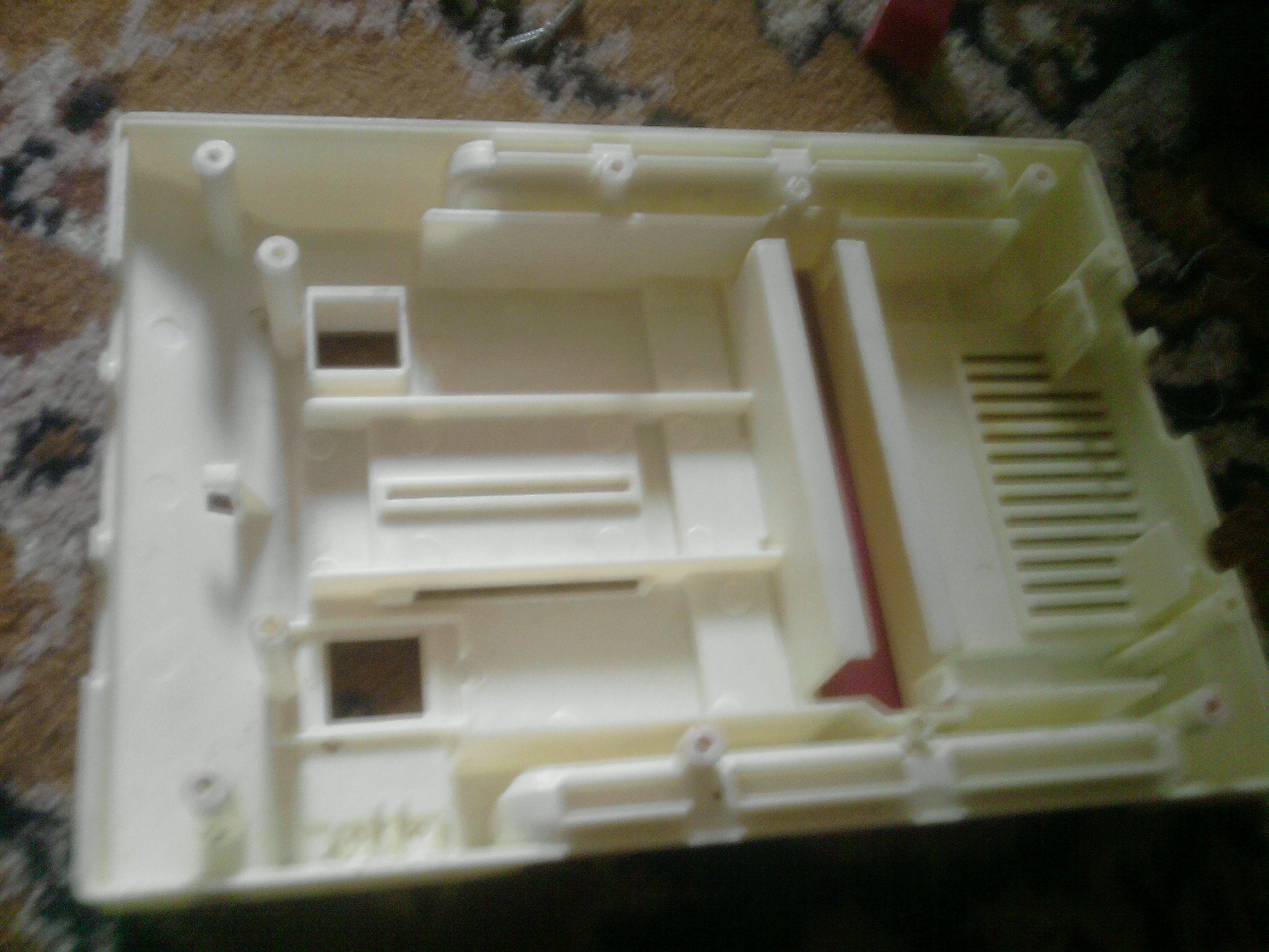

    pazcyn
    Znalazłem starego pegazusa, pomyślałem że mogę go wykorzystać i upchać w jego obudowę jakiegoś starego PC. Nigdy tego nie robiłem, nie mam też jeszcze części PC. Obawiam się, że moje umiejętności są zbyt małe. Tylko obawiam się, że temperatura może być za wysoka i obudowa się może stopić lub też PC się zjara. Czy już ktoś takie coś robił? Czy plastik nie zacznie się topić? Dołączam zdjęcia obudowy. Może mi coś zasugerujecie co umieścić w środku, czy to ma prawo się udać, jakieś może artykuły ktoś ma na ten temat itp.
    PegazusPC - wpychanie PC do obudowy pegazusa PegazusPC - wpychanie PC do obudowy pegazusa PegazusPC - wpychanie PC do obudowy pegazusa
  • #2 8066135
    goldi74
    W tą obudowę PC Ci się nie zmieści. Jak chcesz go tam upchać?
  • #3 8066272
    pazcyn
    pomyślałem że nie będę wsadzał dysku, tylko odpale linuxa z karty SD lub pendrive. Więc trochę miejsca zaoszczędzę. Dalej nie wiem jak. Właśnie dlatego piszę na forum.
    Problem będzie z zasilaczem, który ma przeważnie około 13x8,5 cm. Może wykorzystam zew. od laptopa.
    Obudowa pegazusa ma wymiary - 15cm x 21cm x 4,5 cm.
    #4 8066362
    goldi74
    Zasilacz od laptopa odpada. Płyta główna PC potrzebuje kilku napięć.
    #5 8066386
    neophyte
    Za mała ta obudowa nawet na mini-ITX.
    Jedyne co tam wejdzie to płyty nano-ITX(120x120mm) albo pico-ITX(100x72mm).
  • #6 8066522
    pazcyn
    Dziękuje za pomoc... Więc będę musiał poszukać jakiejś starej konsolki z większą obudową.
