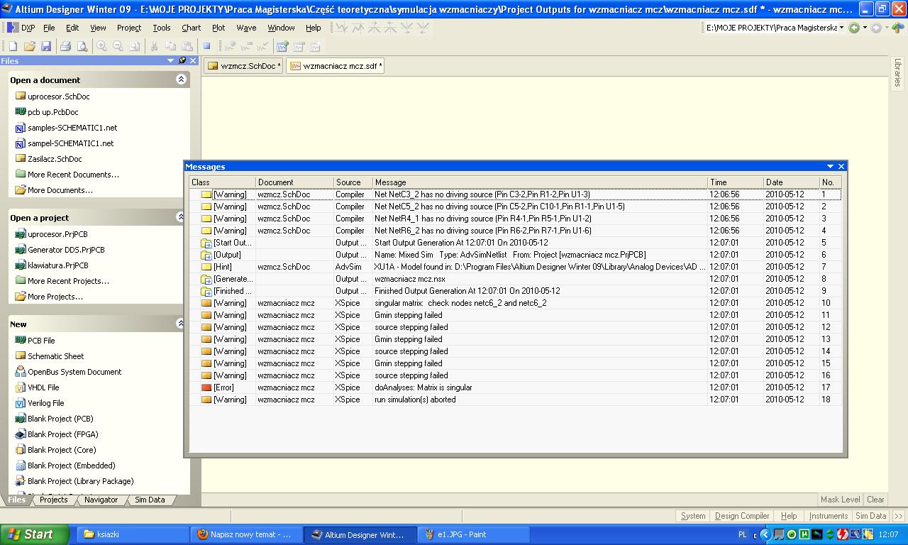

    Chciałem prze symulować układ w Altium i napotkałem na takie błędy:
    Symulacja w Altium - co to za problem ?
    przy próbie uruchomienia symulacji:
    Nie wiem za bardzo czym jest spowodowany ten błąd. Bardzo byłbym wdzięczny za jakąkolwiek pomoc lub poradę.

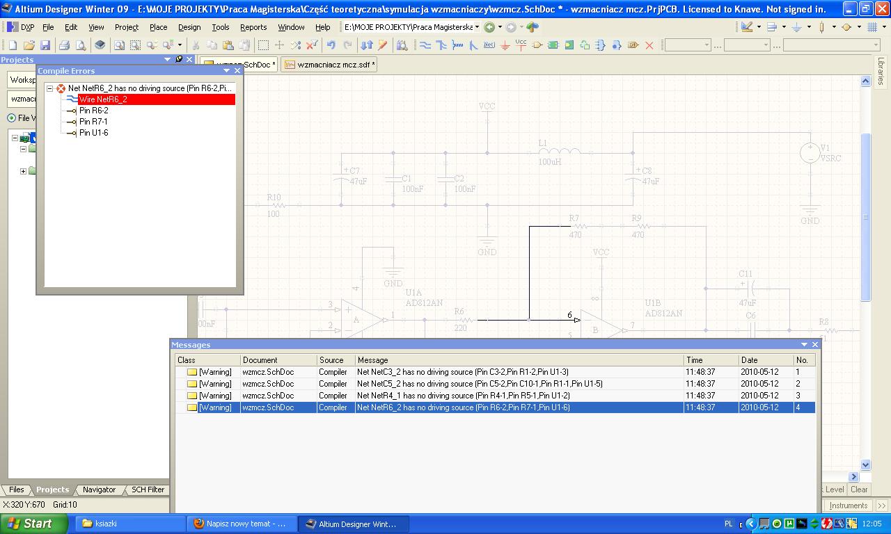

    Nie wiem czy Tobie to coś da (bo podejrzewam że sam do tego doszedłeś). Na wzmacniaczu po prawej masz podłączoną linię do wejścia. Z tego względu Altuim oczekuje że w tej linii będzie jeszcze wyjście.
    Często te mało się mają to ma do rzeczywistości, bo tak jak w Twoim przypadku łącząc przez rezystor błędu być nie powinno.
    Najlepiej postawić na linii krzyżyk (Place>Directives>No ERC), wtedy kompilator tego sprawdzać nie będzie. Możesz też w ustawieniach w Connection Matrix wyłączyć Warring.
    Pozdrawiam Jakub

    kemot55
    Zgłaszane uwagi pewnie można by było pominąć, ale to, że nie można rozwiązać równań to już jest większy problem. Przyczyny (prawdopodobne): błąd w modelu wzmacniacza AD lub nieokreślone warunki początkowe pracy układu (może trzeba wymusić niezerowe napięcia dla pojemności). Trudno powiedzieć na odległość. Moduł symulatora w Altium nie jest najbardziej zaawansowanym narzędziem aczkolwiek działa po odpowiednim skonfigurowaniu.
