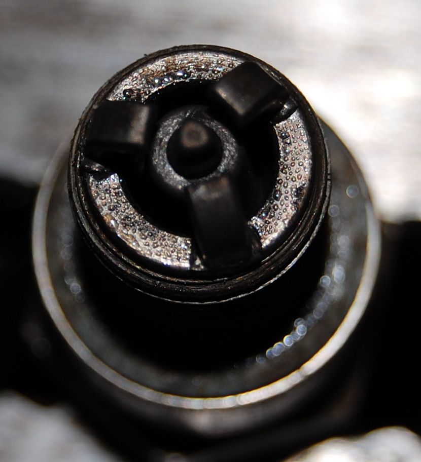

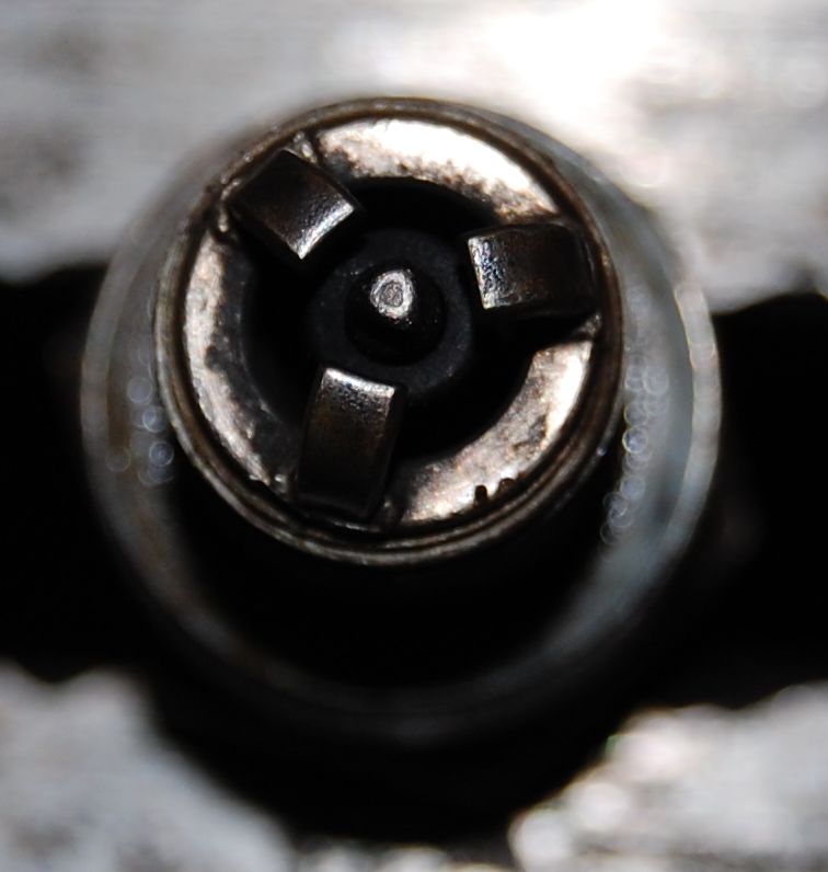

    Co sądzicie o tych świecach (4 i 1 gar) po kilku próbach kręcenia ..

    Ta pierwsza to wygląda jakby mokra od wody była. Sprawdź lepiej tą kompresję. Najtańszy przyrząd do tego celu (made in china) kosztuje około 15-20 zł.

    Wymień te świece bo środkowe elektrody już są w przekroju trójkątnym, a nie okrągłym.

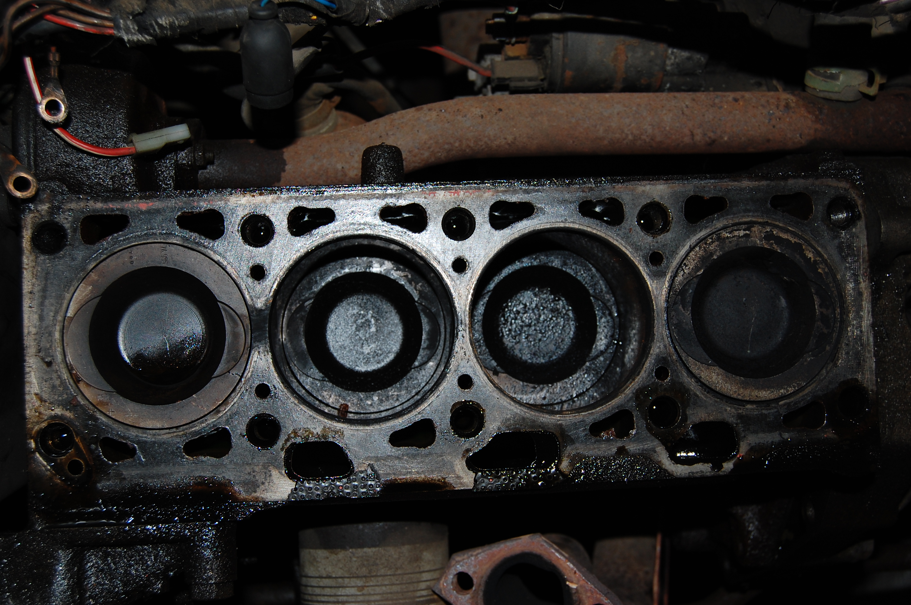

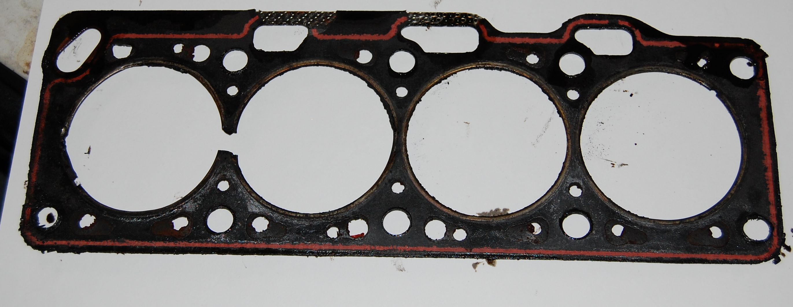

    zdemontowałem głowice..
    Polo 1.0 86C-nie odpala.Silnik na mono wtrysku Polo 1.0 86C-nie odpala.Silnik na mono wtrysku Polo 1.0 86C-nie odpala.Silnik na mono wtrysku
    widać przepalenie uszczelki między garami, jeden z zaworów mocno okopcony.
    Uszczelka do wymiany na pewno i co dalej ?

    maszynę chce odpalić, dotąd działał bez zarzutu, nie wiem co ma do tego jakieś piep...nie na temat zaniedbań i i dopuszczenia do ruchu w przypadku 20 letniego samochodu- każda uszczelka pod głowicą to silnik na złom ?
    Pytanie jakie się nasuwa , to jakie są koszta.Sama uszczelka ok 60 zł , nie wiem czy planowanie głowicy jest konieczne, (prawdopodobnie już raz było wykonywane) i ile to wyniesie.Czy jeszcze jakieś inne rzeczy powinienem sprawdzić przy takim uszkodzeniu ?

    Uszczelka się wypaliła bo silnik został przegrzany, i przez to nigdy już nie odzyska pełnej sprawności.

    coś tu nie tak z ta teorią , silnik jedynie w momencie wyst. tej usterki załączył wentylator .płynu też nie było na tyle mało aby silnik chodził bez chłodzenia.
    Chyba że dobiłem go jadąc do domu na nie wszystkich cylindrach czyli jakieś 4 km.
    Zastanawiam się jeszcze którędy dostała się woda do 3 cylindra , na gładzi widać wyraźnie ślady rdzy (wżerów nie ma , sam nalot), na uszczelce jakoś nie mogę się doszukać którędy płyn się dostał.

    Ostatnie pytanie, ponieważ głowica była już raz planowana, czy uszczelka pod głowice ma być "grubsza" , bo takie słyszałem opinie. W sklepie maja do zaoferowania dwie "różnych producentów" ale wszystkie jako "nominał".

    Planowanie to 0,1mm więc nie przypuszczam by nawet drugie planowanie miało spowodować pogrubienie uszczelki... Planuj, daj uszczelkę dobrej firmy i ciesz się sprawnym autem,,, jeśli oczywiście dół silnika zdrowy
