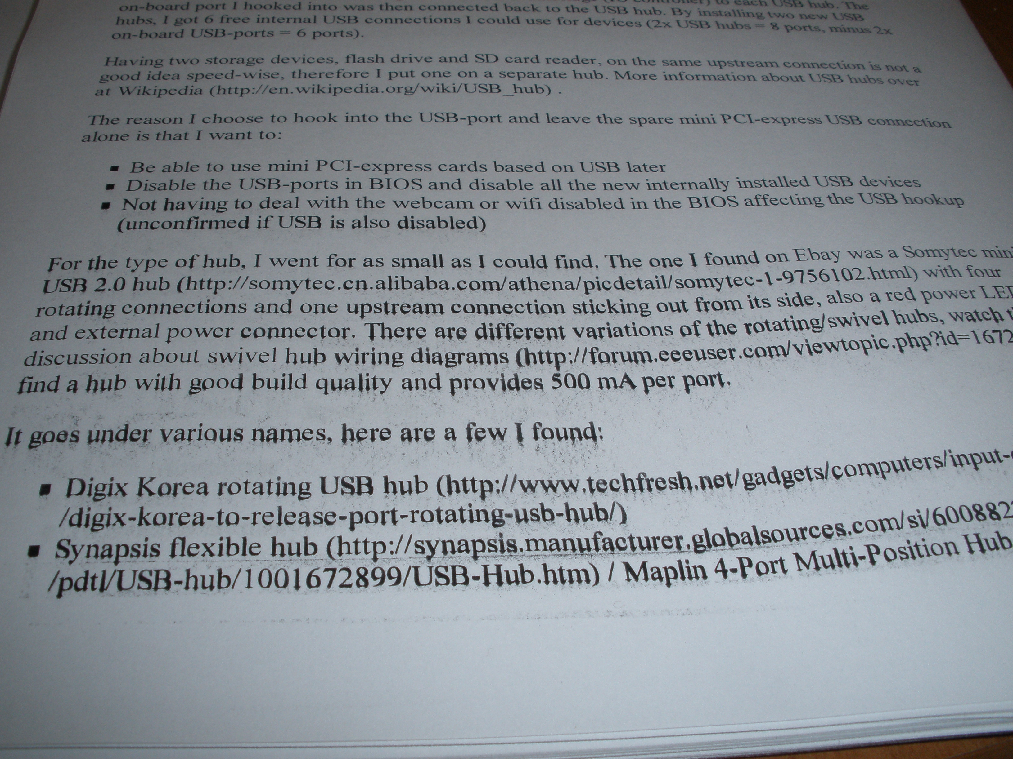

    ... oraz brudny, szary poziomy pasek na dole kartki ...
    Toner po regeneracji...
    Co się dzieje?
    Wydruk wygląda tak:
    HP LaserJet 1200 - rozmazywanie i pogrubianie tekstu oraz...
    U góry strony, jest ok! Tak do 2/3 kartki A4
    Od dolnej części tekst rozmazany, szare linie poziome itp.

    wina tonera, wymień na inny to przejdzie usterka

    Jak nie toner ? to raczej ciężko obracająca się folia w piecu

    Mam dwa tonery, i oba robią to samo. Folia na piecu? A można jaśniej... Uda mi się naprawić to samemu we własnym zakresie?

    mam dokładnie ten sam problem, żeby było ciekawiej pierwsze wydruki po uruchomieniu drukarki są perfekcyjne, problem pojawia się z kolejnymi wydrukami a szczególnie kiedy drukuję listy przewozowe na 1/3 kartki A4 wtedy jest masakra
    ledwo da się cokolwiek odczytać, wyczyściłem wszystko co można było wyczyścić,
    zmieniałem kartridże z tonerem a problem powraca :(
    da się z tym coś zrobić ?
  • #7 8899644
    Maciek61
    faktycznie folia i wałek, wszystko przez stare kawałki papieru które tkwiły tam od dłuższego czasu, bez pomocy fachowca się nie obyło ale za niewielka opłatą drukarka hula jak nowa :))))))
