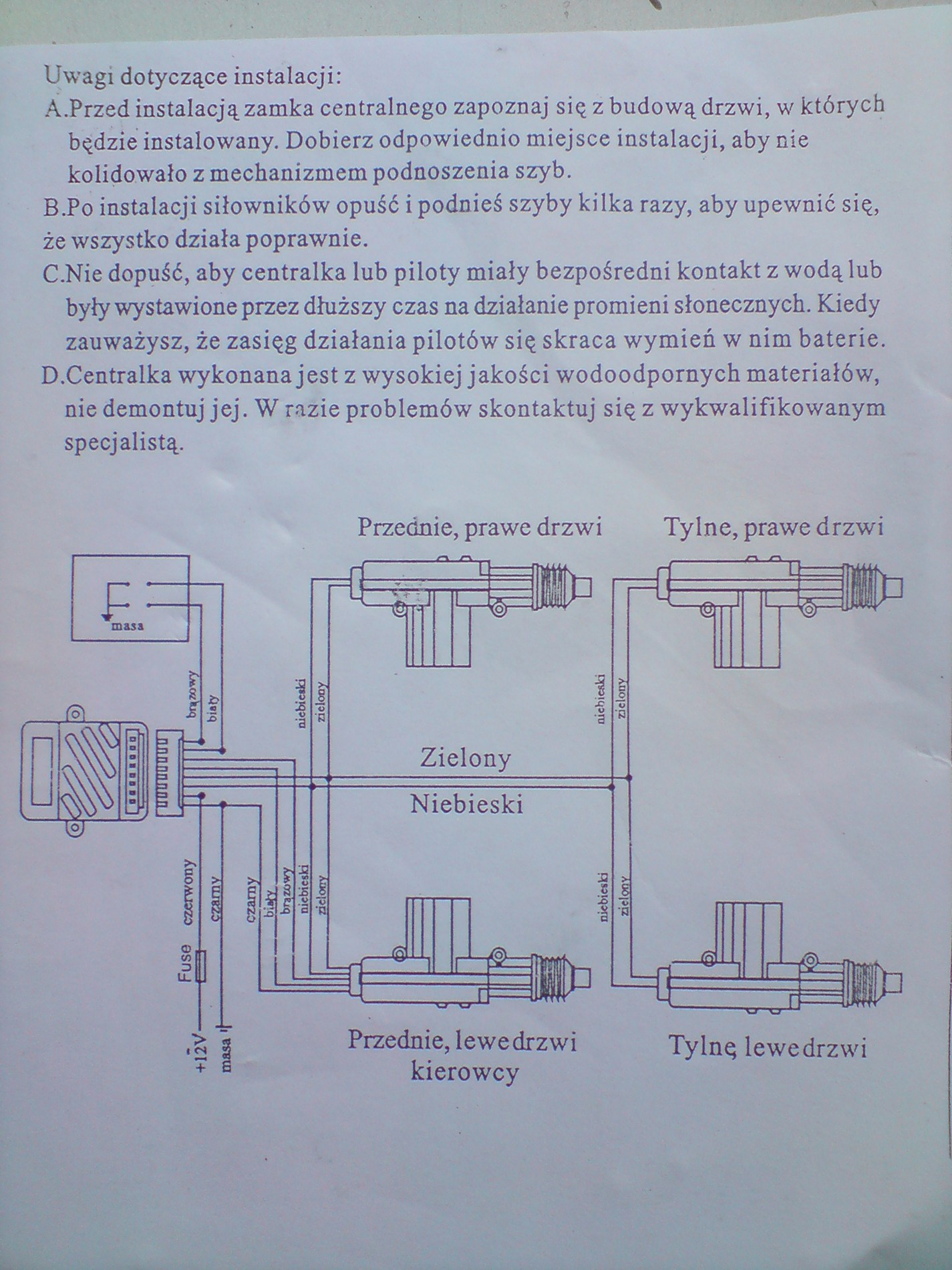

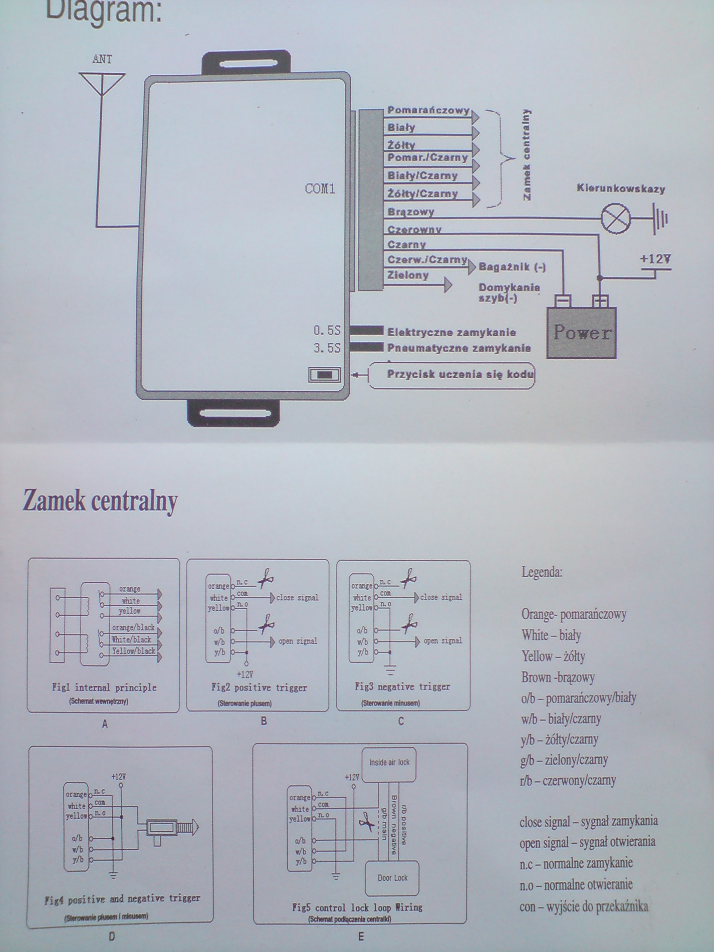

Szukałem na szukajce czy nie było czegoś podobnego chociaż ale nie mogłem znaleźć... Kupiłem sobie ostatnio zestaw Carprotect BX40 wraz z centralnym zamkiem ogólnie zestaw zawierał 3 siłowniki salve jeden master, sterownik i okablowanie oraz dwa piloty sterownik i okablowanie. Moim problemem jest to że nie mam pojęcia jak zrobić aby piloty zegrały się z całą centralką. Posiadam instrukcję montażu ale nie bardzo rozumiem tego są załączone schematy ale i tak nie wiem który kabel mam z czym podłączyć (oprócz masy i zasilania) z wymianą siłowników oraz okablowania to sobie poradze sam bo tam nie ma nic trudnego najbardziej chodzi mi jak podłączyć do tego wszystkiego sterownik abym mógł otwierać auto z pilota. Poniżej przesyłam wstawiam schematy które dostałem z tym zestawem. Zapomniałem dodać że moje auto posiada centralny zamek (lecz jeden siłownik padł) oraz był otwierany z pilota lecz to akurat zostało zdemontowane
P.S. Jeżeli temat jest w złym dziale prosze panów modernatorów o przeniesienie:)
