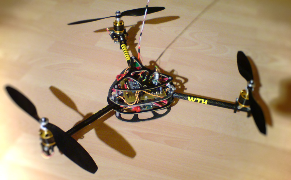

    Bardzo fajna, przemyślana konstrukcja helikoptera trójśmigłowego, na filmie
    widać, że w locie zachowuje się bardzo stabilnie, jest zwrotny i można na nim zamieścić kamerę.
    Oprogramowanie sterujące napisane w BASCOM.
    Znaleziony na stronie: MSC Electronics AN #173
    oraz film prezentujący helikopter w akcji: Tricopter
    Gratuluje pomysłowości autorowi.

    Piękna sprawa. Orientuje sie ktoś ile może kosztować wykonanie czegoś takeigo?
  • #3 8069315
    utak3r
    Poziom 25  
    Tysiące złotych. Super-lekkie materiały, drogie silniki, aparatura, żyroskopy, czujniki przyśpieszenia... To nie jest takie proste, jak myślisz.
  • #4 8069430
    nanab
    Jeśli przeróbka regulatorów i płytka z żyroskopami i akcelerometrami wyjdą poniżej 500zł to pewnie można się zmieścić w trzycyfrowej sumie.
    Poszukałem trochę i te "drogie silniki" kosztują 30$ a lepsze zamienniki można dostać <10$
    ps zawsze zastanawiałem się skąd pilot wie gdzie w takiej konstrukcji jest przód :)

    Willi nie użył tanich żyroskopów i akcelerometru, ale może właśnie również dzięki temu jego konstrukcja jest bardzo stabilna, co jest dość trudne przy małych modelach wielowirnikowych. Ciekawą cechą są dwa tryby pracy: jeden do zawisów i drugi do akrobacji. Dalej, jeśli ktoś ma problemy z zakupem czy przeróbką regli silników na i2c, Willi zaprezentował konweter i2c->PWM. Chłopak wykonał (wykonuje) kawał dobrej roboty!
    Po prostu: w takim latający Y trzeba czymś oznaczyć przednie wsporniki lub sam tylny...

    I to implikuje właśnie cenę układów żyroskopowych. Tanie zestawy żyro-akcelerometr po przechyleniu modelu o ileś tam stopni (powiedzmy 30) spowodują ogłupienie układu. Do akrobacji wymagane są znacznie droższe układy, oczywiście 3-osiowe.

    Ciekawi mnie jak im się to udało puścić na trzech śmigłach, tak, że mają problemów niekontrolowanym obrotem platformy w jedną stronę. Wszystkie konstrukcje jakie do tej pory widziałem miały parzystą liczbę śmigieł, po to żeby każde śmigło kręcące się w prawo, było neutralizowane przez śmigło kręcące się w lewo
    Hmm.. serwo koryguje pochylenie trzeciego wirnika - sprytnie

    Tutaj układ bardzo dobrze sobie radzi z trzema żyroskopami 1-osiowymi (ale są to memsy, nie piezoelektryki) i jednym akcelerometrem 2-osiowym. Przy okazji, dla osób chcących wykonać "Szredigetka" mam uwagę, że potrzebuje on sygnału PPM z odbiornika. Większość odbiorników RC nie wysyła takiego sygnału, trzeba go wydłubać lub w odpowiedni sposób połączyć sygnały serw w dodatkowym interfejsie.
    Przy okazji dość fajny, znacznie prostszy elektronicznie ale podobny model można zrobić z użyciem atmegi8 i standardowych regulatorów (a nie sterowanych i2c), zobaczcie (po angielsku) projekt KapteinKUK'a z użyciem wnętrza bardzo tanich żyroskopów piezo:
    http://www.rcgroups.com/forums/showthread.php?t=1143569
    I jeszcze na koniec: "Polacy nie gęsi, swój..." tricopter tworzą. Chłopaki z RCConcept'u robią wersję do sprzedaży:
    http://www.epheli.com/index.php?name=PNphpBB2&file=viewtopic&t=20481&start=60
    michalm napisał:
    Hmm.. serwo koryguje pochylenie trzeciego wirnika - sprytnie.
    ... oraz (żeby tego serwa nie wychylać za mocno) śmigła przednie kręcą się "do siebie" - jedno w lewo, drugie w prawo. Dodatkowo, jedno śmigło (używając terminologii samolotowej) jest pchające a drugie ciągnące.
