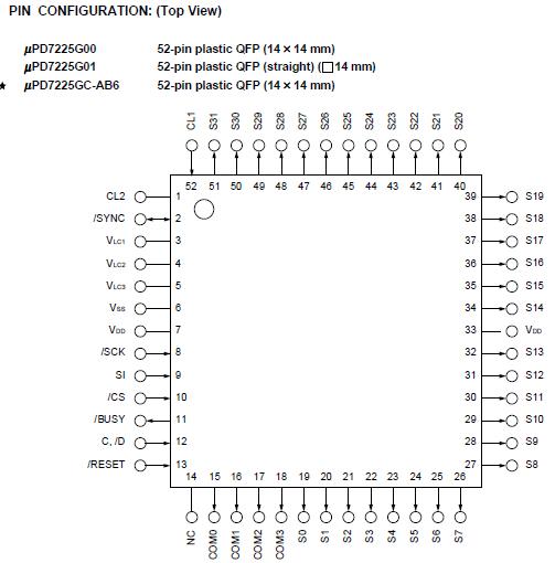

    Cześć
    szukam informacji na temat sterowania wyświetlaczem w lincolnie siedzi tam LH5008TP
    bawił się ktoś tym?

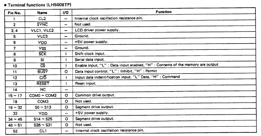

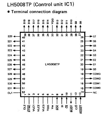

    MAREK74
    dzięki za info
    teraz "tylko" rozgryźć transmisje co wysłać żeby wyświetlił cokolwiek
  • #4 8072988
    sq6ade
    Poziom 40  
    Transmisji nie trza rozgryzać bo opisuje ją szczegółowo dataszit.
    Podpowiem:
    Z tego co widać nie jest raczej używany dekoder segmentów bo LCD Linkusia zawiera piktogramy więc każdy element na LCD jest adresowany indywidualnie via programowy generator znaków w procesorze Linkusia a nie w sterowniku LCD.
