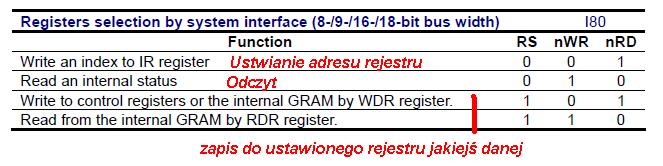

    tmf
    Od strony 97 noty do ILxxxx masz podane sekwencje startowe do inicjalizacji wyświetlacza. Zauważ, że wymaga to nie tylko odpowiedniego ustawienia rejestrów (odpowiednio do podłączonego LCD), ale także czasów pomiędzy zapisami. To co jest na tych schematach musi być ściśle przestrzegane. Sam zapis do VGRAM też wymaga podania odpowiedniej komendy i zdefiniowania okna zapisu. Generalnie nie jest to takie banalne. Z własnego doświadczenia powiem ci, że inicjalizacja to ładnych kilkanaście linii kodu i ustawienie kilkudziesięciu rejestrów (np. na LCD z S65, który też ma kontroler podobny do ILxxxx). Także poczytaj dokładnie pdfa. A w ogóle żeby to wszystko działało musisz wybrać odpowiedni typ interfejsu - sygnałami IM0-IM3, chyba, że na module jest to już ustawione na konkretny typ - trzeba sprawdzić na jaki, bo od tego zależy sposób sterowania magistralą - zobacz diagramy od strony 24. Z pdfa do LCD wynika, że można wybrać interfejs 16/8 bitowy. Przy 8-bitowym linie D0-D7 są na pinach DB17-10. Trzeba to wszystko dokładnie poczytać i sprawdzić. Najpierw zacznij więc od sprawdzenia łączności z modułem, poprzez czytanie rejestru stanu.

    tmf
    Interfejsy są różne, a w module, który kupiłeś chyba nie możesz ustawić SPI (interfejsu szeregowego), możesz ustawić tylko różne typy interfejsu równoległego, bo nie masz wyprowadzonych wszystkich sygnałów IMx.
    Co do wyświetlania to musisz ustawić pierwszą i ostatnią skanowaną linię poprzez wpisy do rejestrów 0x80-0x85, zapis i odczyt VGRAM jest możliwy po ustawieniu okna w rejestrach 0x50-0x53. Ale to sobie zostaw na później - najpierw zainicjuj LCD, bo bez tego nie zauważysz, że coś wpisujesz. Po poprawnej inicjalizacji powinieneś otrzymać na ekranie kolorową sieczkę bez jakiegokolwiek wpisu do VGRAM. Dopóki tego nie zobaczysz nie ma sensu nic więcej wpisywać.

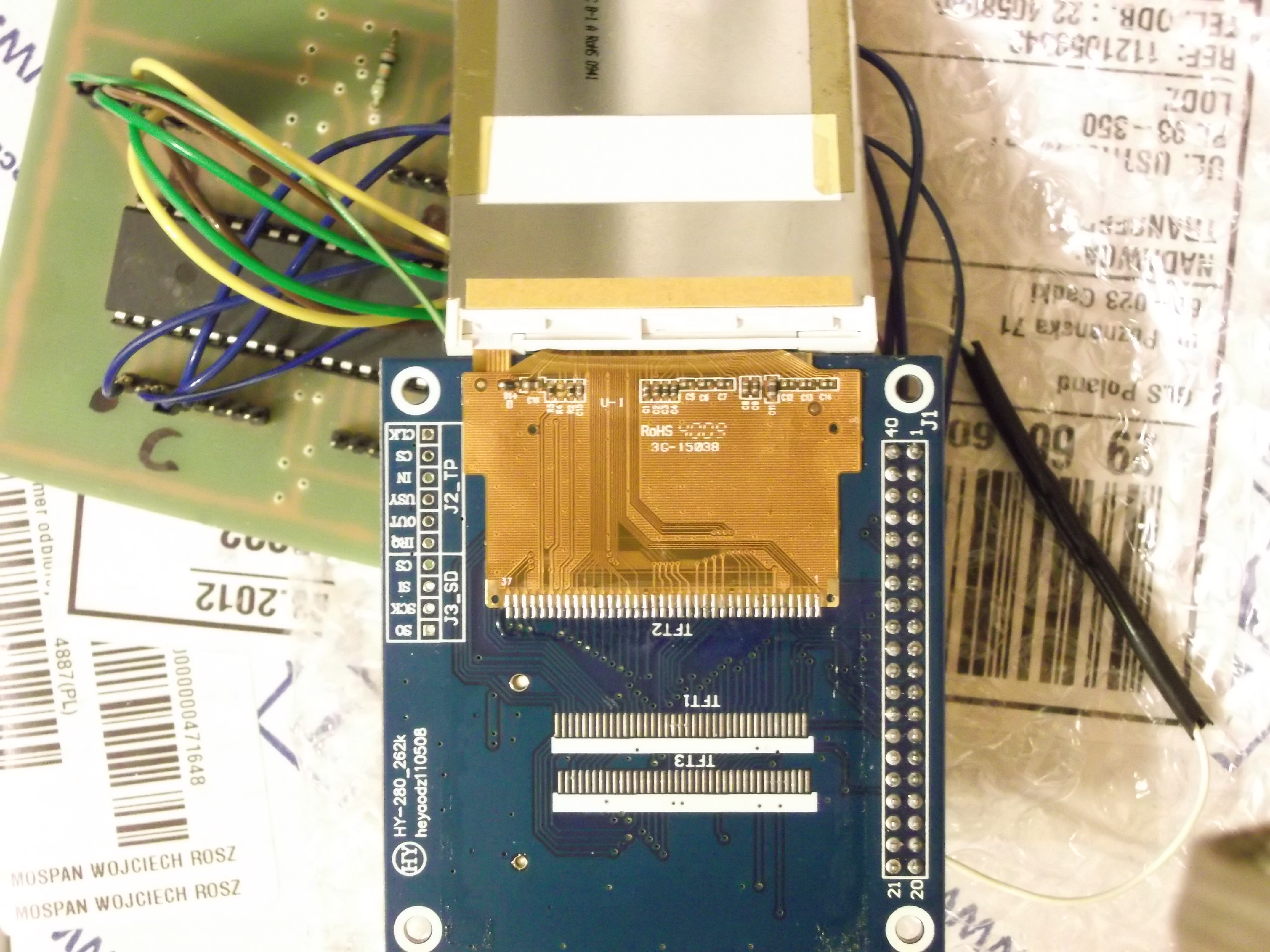

    mam pytanie:
    próbuje obsłużyć taki sam wyświetlacz i mam pewien problem z linią IMO (pin 11). Chcę go podciągnąć do VCC jednak mierząc miernikiem na wyświetlaczu wygląda na to, że jest on zwarty do masy i podpinając go do VCC zwieram sobie VCC z GND. Teraz nie wiem czy mam uszkodzony wyświetlacz czy jak?
    byłbym wdzięczny za jakąś podpowiedź
  • #20 8505768
    awal123
    Prawdopodobnie znam rozwiązanie. Na tasiemce od LCD są oznaczone 3 pola do wlutowania rezystorów: R1, R2 i R3. Jeśli rezystor jest przylutowany w polu R1, to LCD ma zawsze włączony interface 8-bitowy (pull-up na linii IM0). Jeśli jest przylutowany w miejscu R2, to mamy zawsze interface 16-bitowy (pull-down na linii IM0). Aby LCD pracował zgodnie ze stanem IM0, rezystor musi być wlutowany w pole R3.
    W moim wypadku rezystor był oryginalnie wlutowany w pole R2, musiałem go przelutować, aby działała mi linia IM0. Te informację znalazłem w tym dokumencie na stronie 7. Wiem, że nie jest to ten sam model LCD, ale okazało się że to pomaga też w przypadku LCD z Maritexu.
  • #21 10806376
    Zocha24
    Witam, przepraszam że odkopuje ale mam problem z tym wyświetlaczem bo nie wiem z jakim interfejsem dokładnie pracuje jest to ten wyświetlacz http://iteadstudio.com/store/index.php?main_page=product_info&products_id=525 i od dłuższego czasu próbuje się z nim połączyć ale nie daje rady. Na taśmie nie ma miejsc na rezystory 1,3 ale za to są rezystory R2 i R5 a R4 nie ma. Proszę o szybką odpowiedź
    Ps.Oto zdjęcie taśmy [32][Bascom]Ręczne uruchomienie LCD z ILI9325
