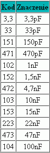

  • Często na kondensatorach w szczególności ceramicznych jest napisane 223. Aby to odczytać trzeba znać poniższą tabelkę:
    Odczytywanie wartości kondensatorów
    Ograniczyłem się tylko do pojemności kondensatorów jakie występują w sprzedaży.
