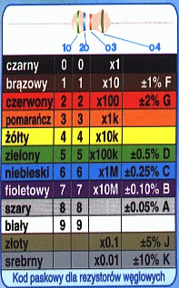

Odczytywanie wartości rezystorów po paskach znajdujących się na nich zawsze przynosiło dużo kłopotów.
Poniżej zamieszczam tabele znaczenia każdego paska oraz sposób odczytywania rezystorów 4 i 5 paskowych.
Jeżeli posiadasz rezystor 4 paskowy to pierwszy pasek np. czerwony wskazuje na 2 (wg tabelki), następny niech będzie żółty, który wskazuje na 4, natomiast trzeci pasek to już mnożnik np. czerwony czyli 100 W , kolejny to tolerancja np. złoty 5%. Wartość tego rezystora to 2400 W czyli 2,4 KW . Oto działanie jakie wykonałem: dołączyłem 2 do 4 i pomnożyłem razy 100 W .
Jeżeli posiadasz 5 paskowy rezystor to sprawa jest podobna, tyle że trzeci pasek normalnie odczytujesz w tabelce, a dopiero 4 pasek to mnożnik.
Tolerancja - to nieprawidłowość wartości odczytanej uprzednio z paska rezystora. Najlepiej jak oporniki posiadają jak najmniejszą tolerancję. Jeżeli posiadasz taki rezystor (najlepiej jak jest 5 paskowy) to lepiej go zostawić, ponieważ może się przydać np. do skalowania miernika.
Jako ściągę proponuję:
