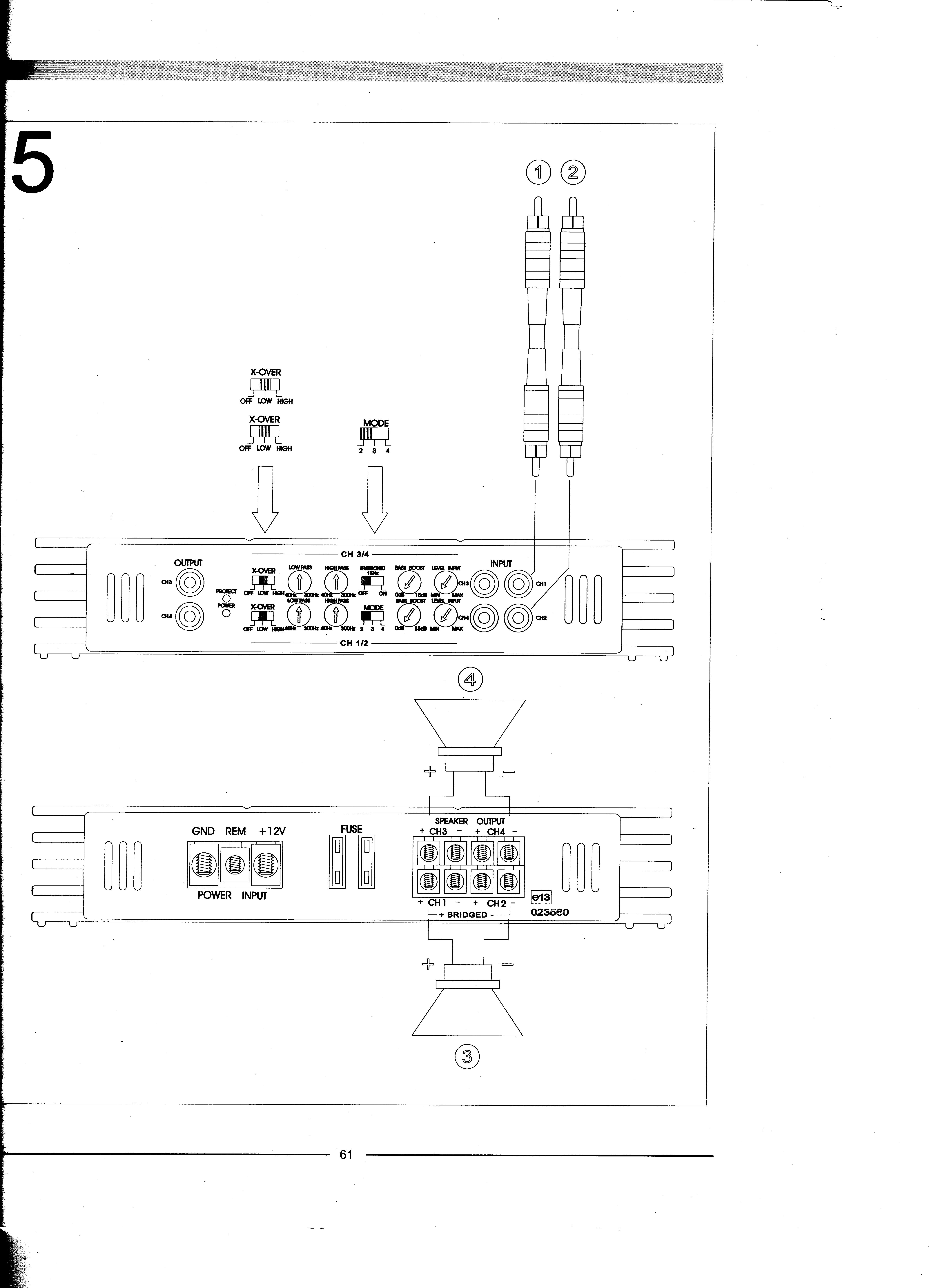

    Ja w sumie też mam jeszcze jedno pytanie odnośnie wzmacniacza to jest 4 - kanałówka a w radiu mam wyjście na 2 RCA. Muszę kupić 2 rozdzielacze Y i jak to podłączyć pod wzmacniacz na przykład 1 RCA z radia rozdzielony na 2 i to podłączam pod CH1 i CH2 a 2 RCA z radia rozdzielony na 2 i to podłączam pod CH3 i CH4 dobrze mówię ?? CH3 i CH4 będą zmostkowane pod suba.
  • #13 8073679
    piterus11
    Nic nie musisz kupować i kombinować podłącz jak na obrazku.
    Pozdrawiam:
    Rockford Fosgate R1 25 cm czy 30 cm?
  • #14 8074095
    novvik
    Czyli podłączyć 2 RCA z radia pod CH1 i CH2 we wzmacniaczu a co z CH3 i CH4
  • #15 8074706
    piterus11
    Nic innego nie jest potrzebne.
    Chyba że chcesz mieć aktywny ''out'' to musisz podłączyć przez rozdzielenie na wszystkie 4 wejścia, ale tego już na 100% nie jestem pewny czy we wszyskich 4-ro kanałowych tak jest? Przykład który ci wysłałem jest wzięty z magnata rx44.
  • #16 8074800
    sanders156
    Poziom 35  
    A czasami twoj schemat nie obrazuje podlnczenia dwoch subow ?? Jezeli na kanalach 1 i 2 bedzie zestaw przedni to zagra w mono a nie stereo
  • #17 8074930
    piterus11
    Jest w stereo tu podam podłączenie subów:
    I zauważ że niema przełącznika stereo/mono w 3/4-ro kanałowych jest stereo cały czas.

    Wytłumaczy mi ktoś dlaczego RCA z radia podłącza się tylko pod CH1 i CH2 we wzmacniaczu ??? A co się stanie jak rozdzielę ten sygnał i zrobię z 2 RCA w radiu 4 i je podłącze pod wzmaka ???
    Bo ja już te rozdzielacze mam z tym że jak nie są potrzebne to ok dużo mnie nie kosztowały tylko chciałbym wiedzieć jaka różnica jest kiedy rozdzielę sygnał na 4 a kiedy mam tylko 2
  • #19 8082832
    novvik
    Wytłumaczy ktoś jaka różnica jest między rozdzieleniem rca z radia na 4 kanały a jaka gdy zostaną tylko 2 kanały ???
  • #20 8082958
    Zenek1988
