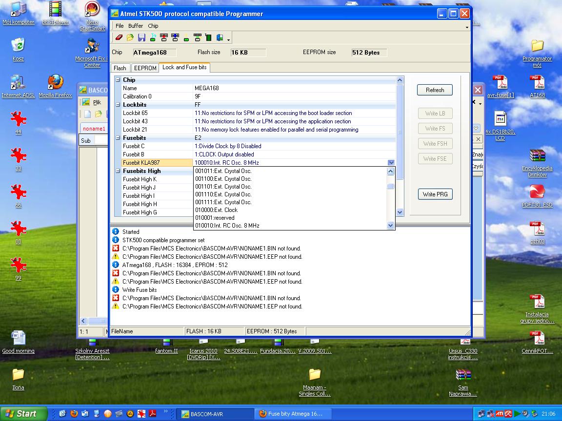

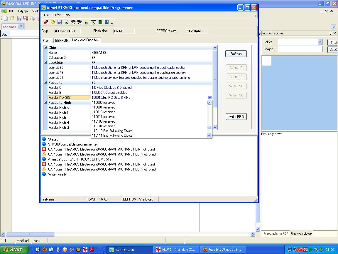

    pief

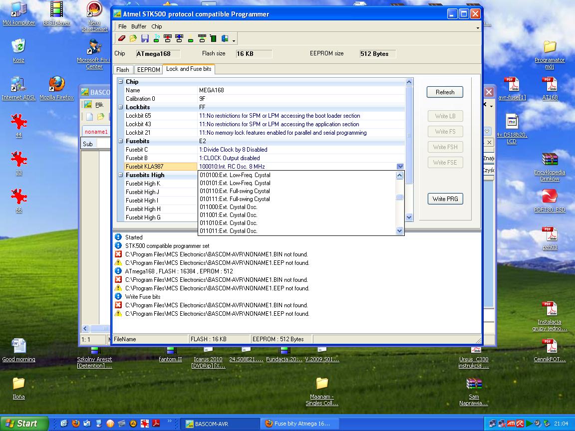

    Proszę
    Fuse bity Atmega 168 - ustawienia pod Bascom Fuse bity Atmega 168 - ustawienia pod Bascom Fuse bity Atmega 168 - ustawienia pod Bascom Fuse bity Atmega 168 - ustawienia pod Bascom Fuse bity Atmega 168 - ustawienia pod Bascom
    Długa ta lista :D

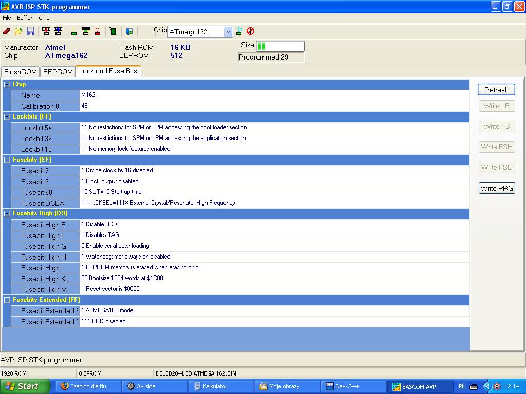

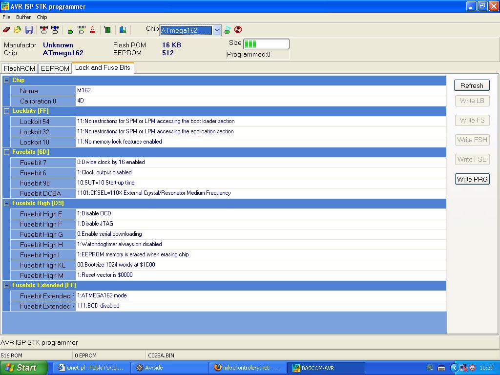

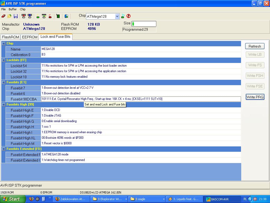

    Ja mam tak ustawione oto przykłady:

    pief
    Bezpieczniki ustawione zgodnie z tym co koledzy wyżej sugerowali i jest Ok.
    Temat zamykam.
