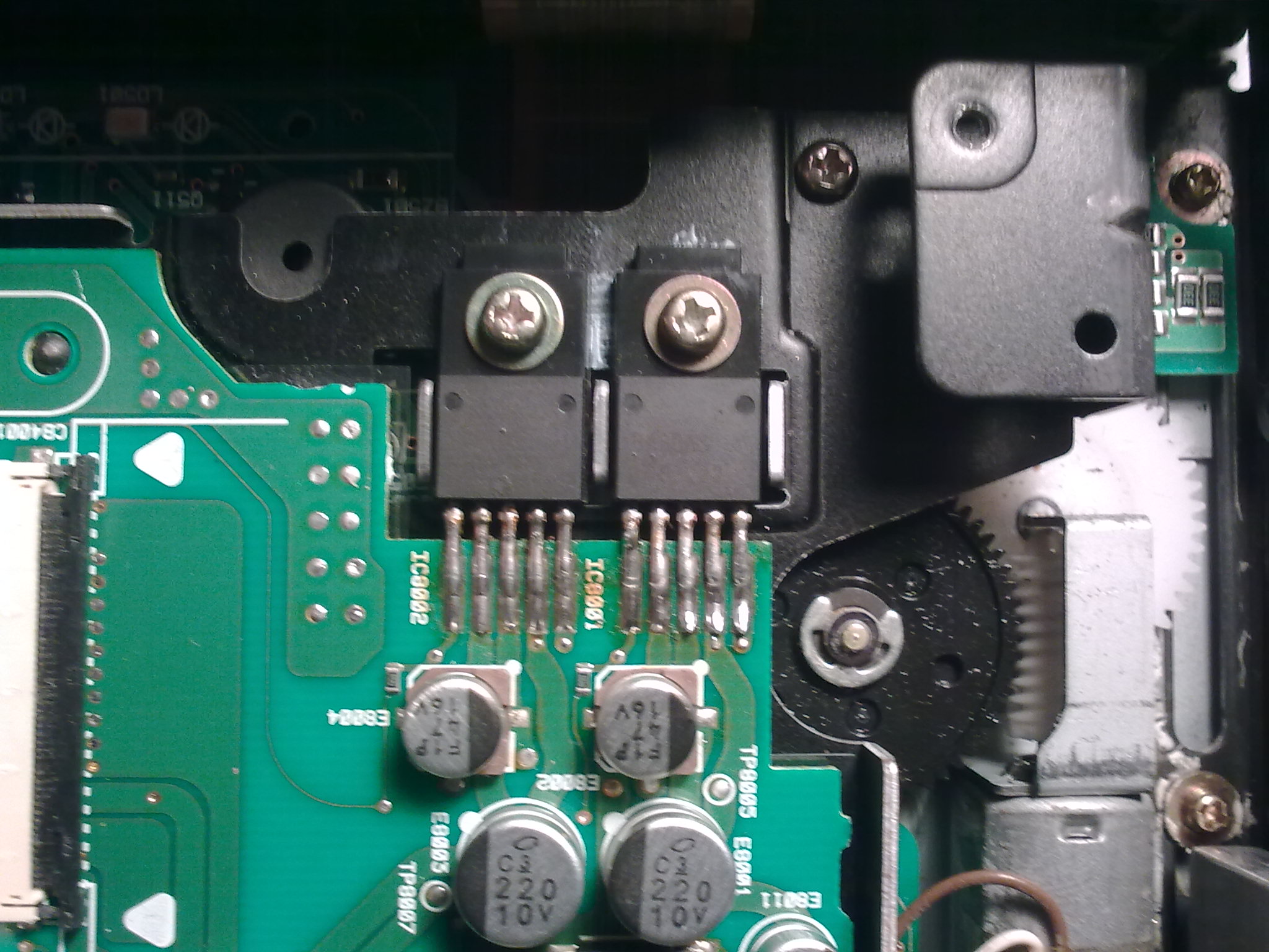

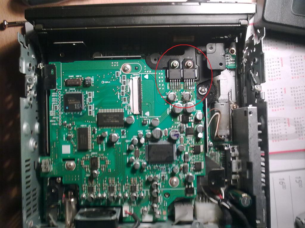

    Pemm
    Mechanizm, nie wysuwa płyty(jest w środku), slychać stuk, tak jakby chcial ruszac mechanizm wysuwający, a cos by blokowało. Masz moze w calosci sprawny? Jakie koszta?
    Edit:
    Wlasnie rozkrecilem radio, wyjąłem taśme i wlozylem ponownie. Dysk się wysuwa, po ponownym włożeniu czyta plyta, obraca się ale po chwili zatrzymuje i probuje dalej czytac. Po jakims czasie pojawia się "ERROR". Wie ktos moze, jaka przyczyna moze byc?

    Pemm
    Dzieki za odpowiedz. Wiesz rozkręciłem dzisiaj go, początkowo w ogole nie ruszał płytą. Pozniej odłączylem taśme od mechanizmu, po chwili ponownie podłączyłem. Zaczął kręcic płytą, i zastopował się. Poźniej znowu kręcił i wyrzucił w koncu płytkę.
    Pozniej po kilku probach zaczął odtwarzać normalnie plyte, odliczalo sekundy utworu (morda zaczeła mi się cieszyc). Po sprawdzeniu ostatniej piosenki zaczal miec problemy z odczytem, tak jakby laser nie mogl do konca dojsc? Nie wiem. W kazdym razie, zaczal normalnie odtwarzac plyty, lecz kolejny problem się pojawil, bo nie nadaje dzwieku.(z tunera oraa AUX normalnie leci sygnal na glosniki). Niestety z CD nie, w ogole tak jakby nie bylo nic nagrane na plycie, bo na wyswietlaczu(tym z skaczącymi paseczkami) nie pojawia się nic. Zadnej reakcji. Moze laser teraz nie czyta? Przeczyscic?
