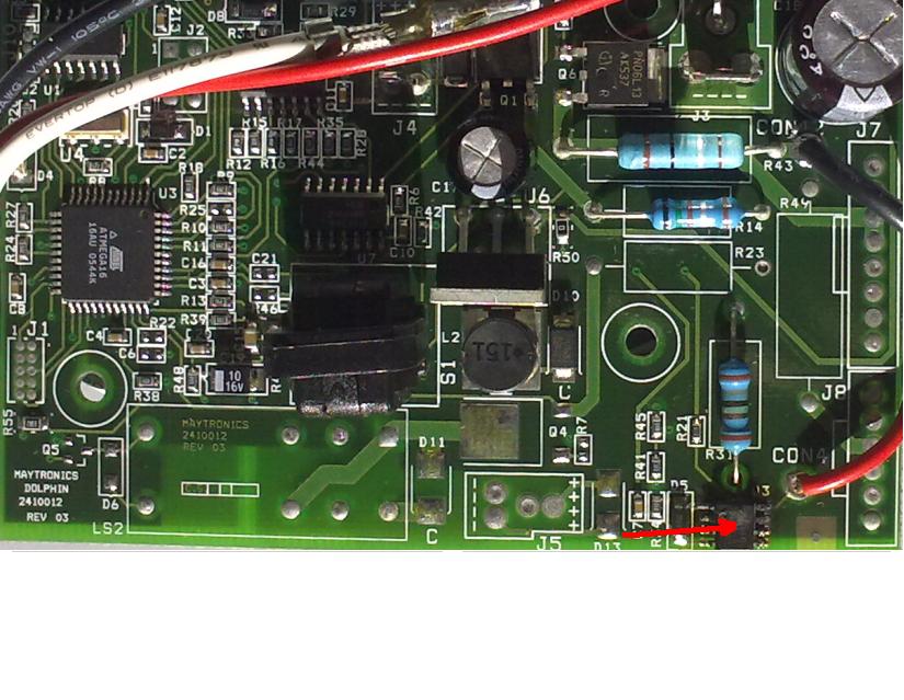

    Posiadam specjalny odkurzacz pracujący pod wodą do czyszczenia dna basenu, niestety spalił się jeden opornik, i to tak się spalił że nie mogę odczytać jego oporności...
    Jaką ma wartość ten opornik?
    Nie posiadam żadnego schematu, w serwisie RTV powiedzieli mi ze mi go wymienią... jak im podam wartość opornika :)
    Sprzęt to DOLPHIN DIAGNOSTIC 3001
    Na układzie scalonym jest oznaczenie MAYTRONICS DOLPHIN 2410012LF REV 04
    Z góry dziękuję za wszelką konstruktywną pomoc.

    dragon_25
    hej:) według mnie jest to rezystor 1 Ohm. a jeśli chodzi o jego moc to weź taki 1W :) będzie bezpieczniej:)

    mirekgnd
    Witam. To jest rezystor BEZPIECZNIKOWY( fusible resistor) 0,1 OHm 3W. Pali się gdy uszkodzony jest tranzystor Q6. Proszę sprawdzić. Oznaczenie J3 czyli jumper3 oznacza zworę. To by się zgadzało z niską rezystancją tego elementu. Tranzystor IRLR3703 to mosfet 55vdss, 8.0 mOhm, 42A. Pozdrawiam

    goldi74
    Rezystor ma oznaczenie R43 a nie J3. Ale faktycznie spełnia on rolę bezpiecznika.

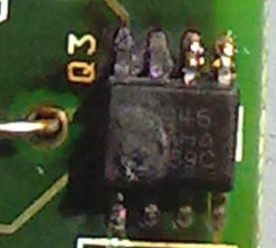

    Witam wszystkich, mam również delfina do czyszczenia basenu i jest tranzystor (chyba) spalenie, lecz nie widzę swoje pełne odniesienia.
    Model jest MAYTRONICS 2410012 REV DELFINY 03, a to jest zdjęcie z spalony tranzystor.
    Każdy, kto ma odniesienie do niniejszej części, lub zdjęcie, gdzie można sprawdzić swoje odniesienia, dzięki.

    To nie tranzystor - sama budowa 4x2 czyli albo mikrokontroler, albo pamięć eprom albo... jakiś inny element scalony, w każdym razie półprzewodnik a nie tranzystor, bez schematu i potencjalnie wsadu ni hu hu...
    No to że się popisał. To właśnie jest tranzystor. Sugeruje to chociażby oznaczenie przy nim Q3. Jest to jakiś MOSFET.

    Dzięki, ale ktoś ma tego forum (REV DELFINY 2410012 MAYTRONICS 03), lub może mi powiedzieć dokładne odniesienie do tego komponentu?.
    Jeśli ktoś może mi powiedzieć gdzie można kupić tego forum, czy tylko części pomoże mi również.
    To na zdjęciu to jakiś układ scalony w SMD z czego najprędzej bym stawiał na jakąś pamięć albo drobny mikrokontroler ( nie pamiętam bym słyszał o tranzystorach w tej obudowie bo w smd się robi głównie dwa kroje tranzystorów a nie w obudowie z scalaków) ale mniejsza z tym - większe zdjecie pokazujące co jest po prawej by rozwiało wątpliwości gdzie jest tranzystor :P. Na płytce jest Atmega więc możliwe że to eprom :] Zła wieść że jeśli to na serio eprom to bez wsadu... palcem po wodzie...
    Q odnosi się do też półprzewodników :P
    Nie chcę nic krakać ale wątpię czy z serwisówką będzie łatwo bo na stronie producenta jest coś w rodzaju "sprawdź stan naprawy urządzenia" czyli autoryzowane serwisy.

    goldi74
    Nie wprowadzaj zamieszania pisząc, że element Q3 to pamięć lub mikrokontroler. Tranzystory MOSFET w tego typu obudowach są powszechnie stosowane. Zresztą otoczenie tego elementu też o tym świadczy. Widząc ścieżki w okolicy tego elementu można by się pokusić o rozrysowanie tego fragmentu układu.
