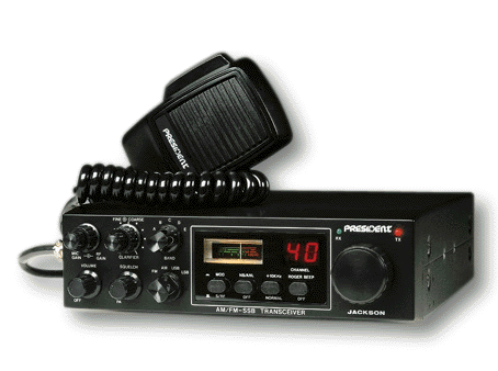

    Witam, zakupiłem Jacksona z 5-cioma czterdziestkami i wszystko byłoby ok, jeśli byłby on sprawny, ale taki nie jest. Działać działa, odbierać i nadawać też coś niby odbiera i nadaje ale:
    -jak włączę radio to skala idzie od razu na full,
    -jak przełączam na modulację, to pokazuje modulacje dobrze,
    -nie działa squelch,
    -radio raz szumi raz nie,
    -ścieżka prawdopodobnie od masy była przerwana, ale ktoś ją połączył,
    -raz słychać kogoś z moich okolić bardzo dobrze, albo zaniknie i nie słychać go wcale i szumów a później znów słychać bardzo dobrze,
    -jeśli ktoś coś mówi, to skala przeważnie się wraca do tyłu pokazuje tak jakby od złej strony,
    -raz coś słychać a raz sama cisza,
    Mam kolegę elektronika i on by mi to zrobił, tylko podajcie przyczyny bo ani on, ani ja nie wiemy co to jest i od czego to zależy. Jeśli ktoś poda przyczyny tego zjawiska i co trzeba zrobić to będę bardzo wdzięczny.

    Jak kolega elektronik, to co za problem wziąć schemat w dłoń i posprawdzać połączenie kabli do mikrofonu i wizualnie czy nie ma uszkodzeń płyty. Jaka to konkretnie ścieżka była przerwana? Przełącznik S-metra sprawny? Co do SQ czy nie jest pokręcone PR-ką (zmieniony próg działania). Czy nadaje prawidłowo? , bo trudno wywnioskować coś ze stwierdzenia
    No i poczytać instrukcję jeśli chodzi o ustawienia
    bo coś mi się zdaje że jest włączone na Call.

    No niestety kable i reszta wszystko ok już było sprawdzane wszystko to co mi napisałeś gregorio27.mi sie wydaję ze to jakiś układ czy coś może jest siadnięty który odpowiada za squelch i s-meter no tylko z tym dziwnym odsłuchem to nie wiem co może być ze raz slychać a raz wycina wszystko i wszystkich.

    Rozumiem, że mechanik samochodowy nie ma czasu na rozpracowywania radia, ale jest sch blokowy, na którym widać co za odpowiada itd. Z Twojego opisu wynika, że radio jest po przebiegunowaniu. W zw. z tym prawie zawsze:
    Do wymiany IC2. Wstaw LM324 i powinno być OK.
    No i właśnie....to jest zastanawiające. Niezbyt precyzyjnie opisane. Wydaje mi się, że chodzi tutaj o ARW. Jeśli jest uszkodzony IC2, to tak właśnie jest. S-metr na full == zatkany odb. Temat sprzed roku, widać kol. poddał się. Przypadek wygląda na beznadziejny, lecz do zrobienia

    Podpowiem tylko że w moim Jacku były zimne luty przy VCO i objawy były takie że albo słyszałem wszystko, albo nic nawet zakłóceń.
