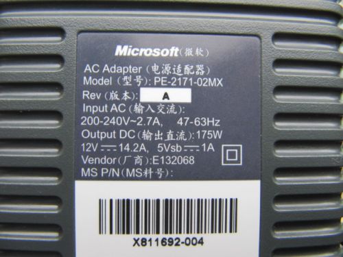

    Zakupiłem na allegro zasilacz od Xboxa i mam problem. Chciałem go zastosować do zasilania ładowarki ale nie mogę „znaleźć” 12V.
    Między stykami plus i minus miernik pokazuje 4,85 V. Między plusem a pozostałymi stykami 1,2,3,4,5,6 jest 5,18 V.
    Zasilacz jest nie sprawny czy dopiero pod obciążeniem będzie 12V.
    Jeżeli tak to proszę o podanie które styki należy wykorzystać.
    A może wystarczy go tylko "wystartować"? Dioda pali się na zielono może to "standby"
    Zasilacz Xbox - nie sprawny? Zasilacz Xbox - nie sprawny?
    #2 8077199
    arekadiusz
    Pin oznaczony jako minus na twoim zdjęciu włącza 12V na pinach oznaczonych na zdjęciu jako 1,2,3 po podłączeniu do masy .
    Piny 4,5,6 na twoim zdjęciu to GND
    Pin +PLUS na twoim zdjęciu to 5v stand by .

    Już OK. Doszedłem tołku. Pozdrawiam.
