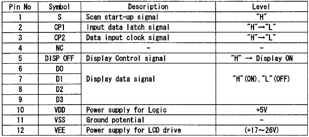

    Posiadam wyświetlacz firmy SHARP LM32019T czarno-biały o rozdzielczości 320x240 bez sterownika.
    Z następującymi wyprowadzeniami.
    BASCOM LCD 320x240 i sterownik S1D13700
    I tu moje pytanie, czy można zastosować do takiego wyświetlacza sterownik S1D13700 a jeśli tak to jak to się realizuje. To znaczy czy wystarczy podłączyć odpowiednie piny od układu do lcd dodać rezonator kwarcowy i gotowe, czy może trzeba jakoś jeszcze programować ten układ.
    I jeszcze jedno. Gdzieś czytałem że ten sterownik lcd jest nowszym zamiennikiem SED1335 i steruje się nim tak samo.
    Więc czy ten S1D13700 dał by się sterować za pomocą biblioteki do sterowników SED13XX w Bascomie AVR.

    Mam wątpliwości co do tego że wyświetlacz posiadający sterownik SED1335 o rozdzielczości 320x240 będzie obsługiwany za pomocą biblioteki w Bascomie.
    Otworzyłem plik z przykładem wykorzystania biblioteki glcdsed.lib zmieniłem rozdzielczość na 320x240 i już nie chciał się skompilować. Wyskoczyło Error 12 czyli nieznany parametr Config.
    $lib "Glcdsed.lib"
    $crystal = 10000000
    Config Graphlcd = 320 * 240sed , Dataport = Portb , Controlport = Portd , Ce = 2 , Cd = 4 , Wr = 5 , Rd = 6 , Reset = 3
    Do
    Loop
    End
    W sieci znalazłem przykłady sterowania wyświetlaczem 320x240 z sterownikiem SED1335 ale nie było to obsługiwane w Bascomie za pomocą biblioteki tylko napisany specjalnie program do obsługi SED1335.LINK
    Ten wyświetlacz wyświetlacz jest od jakiejś kserokopiarki, ale co do sekwencji sterowania to raczej wszystko podane jest w zamieszczonym pdf-ie.
    Nie wiem czy dobrze to rozumiem, ale patrząc na stronę nr.10 sterowani wygląda następująco:
    Wysyłamy sygnał na CP2 i jednocześnie wtedy zapalamy piksele przez podanie paczki czterech bitów odpowiednio na piny D3, D2, D1,D0 następne wysłanie sygnału na CP2 powoduje przesunięcie w wierszu na następne cztery piksele i tak aż do 340 pikseli czyli 340/4=85 impulsów na CP2. Podanie sygnału na CP1 powoduje przeskoczenie o jeden wiersz do dołu, następnie zapełniamy ten wiersz sekwencją CP2 i (D3, D2, D1,D0). I tak dalej do 240 razy CP1.
    Tylko nie bardzo rozumiem znaczenie sygnału S.
    Ale poza tym, co do sterownika S1D to w jego dokumentacji nie mogę się doczytać czy trzeba go jakoś programować, ustawiać do współpracy z danym lcd.
    Właśnie chciał bym się tego dowiedzieć ja to dokładnie jest. Nie wiem czy kupować ten układ ze względu na to czy sobie z nim poradzę a kosztuje nie tak mało bo 43zł.
