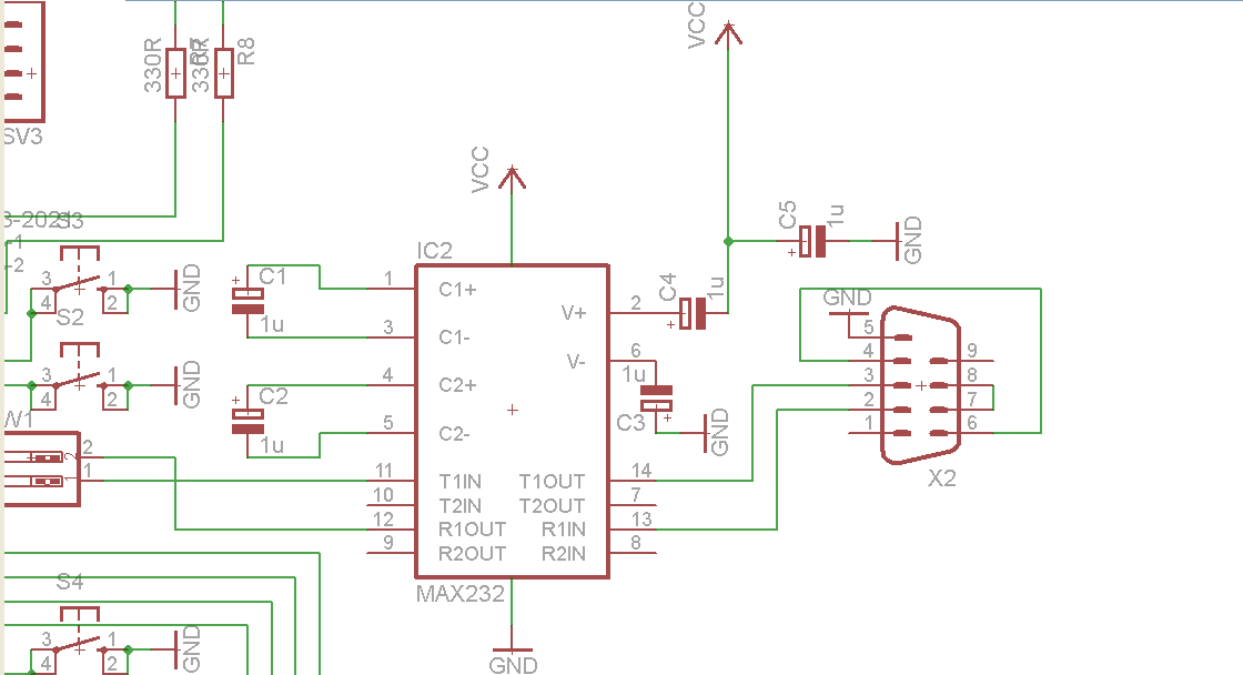

    Mam problem z układem max232, który chcę wykorzystać przy transmisji szeregowej między Atmega8 i PC. Zasilany jest napięciem 5V, tym samym co mikrokontroler. Na pinie Vs+ mierzę ok. 9V, ale już na Vs-, nie wiedzieć czemu, 0.6V. Układ zlutowałem wg schematu:
    [Atmega 8][c] Problem z max232 - brak napięcia na Vs-
    Z góry dziękuję za pomoc, wskazówki co może być nie tak.
    PS Zapomniałem napisać, że jest echo po zwarciu pinów 13 i 14, niestety nie ma dla 11 i 12.
  • #2 8076945
    hotdog
    Na moje oko, wszystko wygląda dobrze, albo max uwalony, albo gdzieś masz jakiś zimny lut. Sprawdź też, czy polaryzacja wszystkich kondensatorów jest dobra.

  • #6 8078630
    rpal
    w jakich warunkach kolega sprawdza połaczenia czy przy załączonym PC-cie i podłaczonym uP czy w wersji kiedy wszystkie linie Txd,Rxd wiszą w powietrzu ?
    Bo jeśli wejscia i wyjścia układu RS232 nie sa nigdzie podlaczone to ewidentny bład w PCB albo odwrócona polarycja kondensatorów (tylko jeszcze tego nie wymacałeś) a jesli pod obciązeniem wyjść i wejść to może winny jest uP i ustalone np. piny jako wyjścia ze stanem 0 na nim ? Mozesz smiało zastosować kondensatory ceramiczne np 100n albo więcej tez układ będzie pracował. Częstym błedem tez jest lustrzane odbicie złacza DSUB nawet w gotowych projektach.
  • #7 8079250
    boohoo
    Sprawdzałem na różne sposoby, na początku przy włączonym laptopie i podłączonym uC - założyłem, że wszystko jest połączone w porządku i wgrałem program, który oczywiście nie zadziałał. Dopiero po kilkukrotnym sprawdzeniu kodu zacząłem szukać sprzętowej przyczyny... Mierzyłem też napięcie na Vs- przy "wiszących" liniach Txd i Rxd i efekt był ten sam.
    No nic, w poniedziałek wymienię te kondensatory na ceramiczne i napiszę czy pomogło... Może któryś z wlutowanych elektrolitów był błędnie oznaczony...
    Rozumiem, że schemat, który podałem w pierwszym poście jest poprawny? :)
    Dzięki za wszystkie odpowiedzi.
  • #8 8080479
    rpal
    schemat jest OK nie ma do czego się czepnąć, na V- powinno być napięcie ujemne no może nie od razy -9 ale coś w tych okolicach na pewno ponad 6-7 V na minusie. To działać musi może masz zwarcia na PCB tylko jeszcze o tym nie wiesz ? Zrób to na pająkach bedziesz mieć pewność że nie ma zwarć.
  • #9 8080716
    boohoo
    Nie dawało mi to spokoju, wymontowałem kilka kondensatorów ceramicznych 100n i wlutowałem w miejsce elektrolitów i... ku mojej uciesze pojawiło się upragnione napięcie na Vs-. Około -8.7V. To tyle radości, bo pożyczyłem koledze przejściówkę usb-rs232 i nie mam jak sprawdzić czy to koniec problemów...
    Hm... więc to była jednak wina odwróconej polaryzacji któregoś z elektrolitów. Jest możliwe, że zostały błędnie oznaczone? Sprawdzałem kilka razy i minusy były zgodnie ze schematem.
