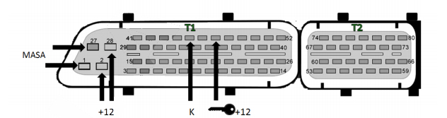

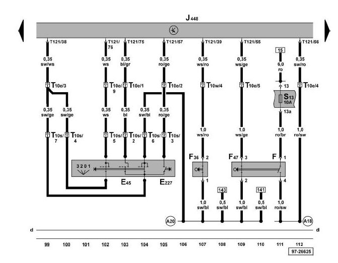

  • #5 8081521
    wojtas_GT
    Serdecznie dziękuję za schemat. Dzięki temu otrzymałem potwierdzenie jak ma być podłączony tempomat w mojej wersji. Kwintesencją jest ten schemat...
    Potrzebny opis wtyku ECU Golf 4 1,6 16V ATN 2000r
    ...na którym widać, że powinienem się podłączyć w kostkę T10e pod piny 1,2,3,9.
    Jest tylko taki problem, że w moim egzemplarzu nie zostały doprowadzone przewody z ECU do tej kostki, dlatego pewnie, że nie miał tego mieć fabrycznie. Dlatego też potrzebny mi jest jeszcze układ pinów w sterowniku ECU, bo to tam sądzę, że muszę się wpiąć, a w szczególności w dłuższy wtyk. Mam taki schemat, ale nie wiem, czy jest poprawny, proszę o opinie i ew. Wasze opisy.
  • #6 8082444
    T5
    Admin grupy Samochody
    Z włącznika tempomatu wychodzi 5 przewodów na schemacie oznaczone jako 2 4 5 6 7.2 łączysz z 75 w dłuższej kostce sterownika 4i7łączysz razem i z nr38w dłuższej kostce sterownika 5łączysz z 76w dłuższej kostce sterownika 6 łączysz z 15a(plus po zapłonie)Zaznaczone przez ciebie piny na rysunku powyżej są nieprawidłowe
  • #7 8082465
    wojtas_GT
    Ja wiem, że to jest źle zaznaczone, bo jest do innego auta z grupy VAG, zaczerpnąłem fotografię i szkic w celach poglądowych. Chodzi mi o to, czy mój samochód ma taki sam układ pinów w kostce, czyli numerację, nie pozycję dla tempomatu, bo ma być inna. Dobrze to jest opisane?
  • #8 8082567
    wloc
    Poziom 34  
    Tam masz też dwie wtyczkiale inny układ pin 1i2 to masa 3 12V zbaterii a 9 nie ma pinu podłączonegow oryginale

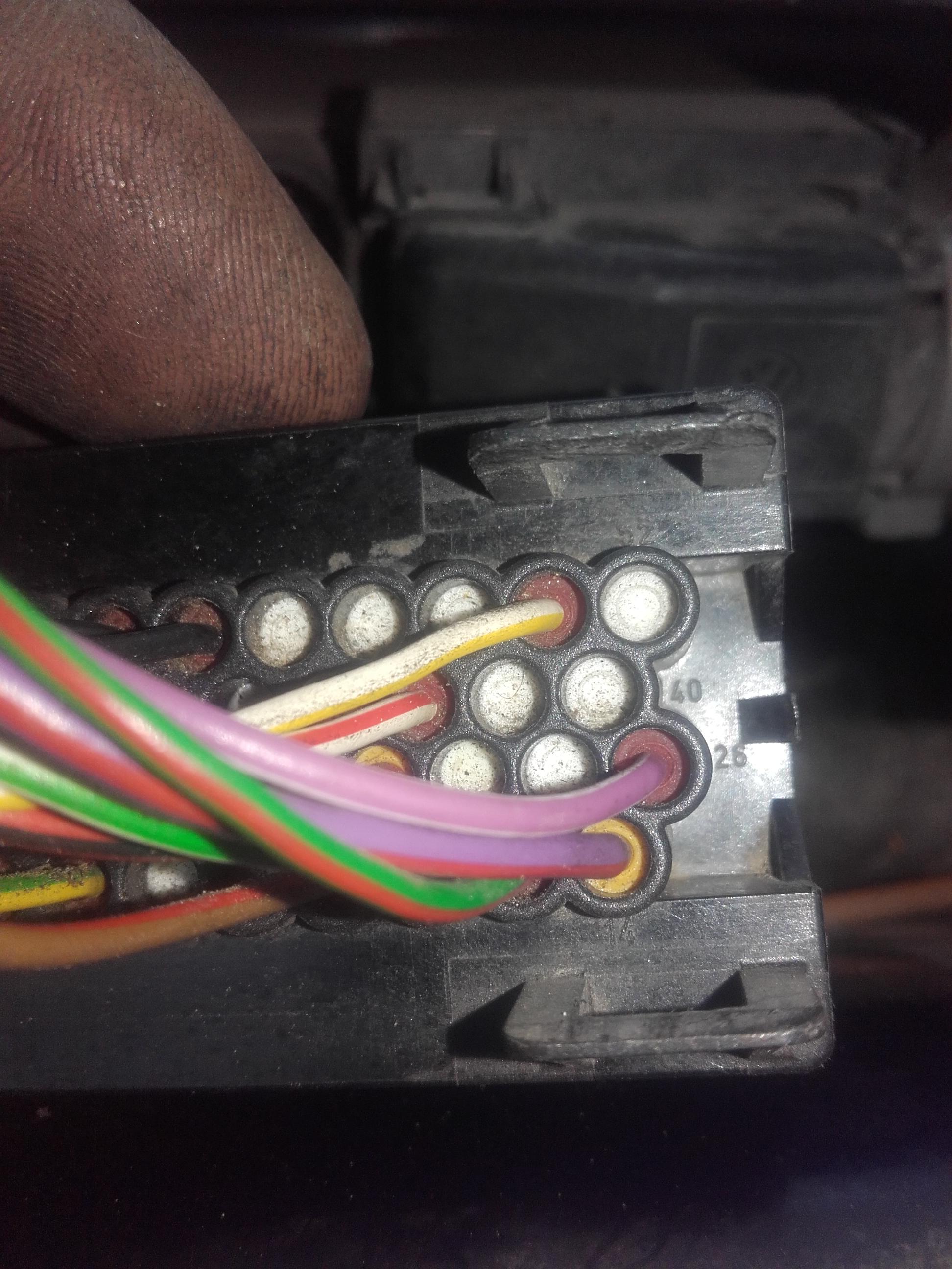

  • #10 8086206
    wojtas_GT
    A gdzie to będzie opisane, na wtyku? Wewnątrz, na zewnątrz? Pytam, bo sprawdzę to dopiero jak skończą się opady, w moim rejonie pada od kilku dni i jeszcze kilka popada.
  • #12 8090824
    wojtas_GT
    Właśnie, fotkę...:D

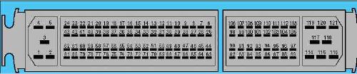

  • #13 8169278
    wojtas_GT
    No więc już jestem po, wszystko działa, podpiąłem się z manetką bezpośrednio pod ECU. Wrzucam poprawny układ pinów i schemat.
    Potrzebny opis wtyku ECU Golf 4 1,6 16V ATN 2000r Potrzebny opis wtyku ECU Golf 4 1,6 16V ATN 2000r Potrzebny opis wtyku ECU Golf 4 1,6 16V ATN 2000r
  • #14 15576421
    vicia22
    Witam! Zamontowałem w moim golfie 1.6 16v BCB tempomat i aktywowałem VAGiem, świeci kontrolka lecz mam problem. Mianowicie nie działa - blokach pomiarowych mam takie wartości:
    wyłączony 0000
    włączony 0111
    wciskam plus 1111
    hamulec 01010
    sprzęgło 01100
    Na przycisk RES nie reaguje, podłączyłem zgodnie z schematem:
    Po przyciśnięciu plusa wyskakuje błąd:
    17977 - Cruise Control Switch (E45): Implausible Signal
    P1569 - 35-10 - - - Intermittent
    Ma ktoś jakiś pomysł co jest grane?
  • #15 15580310
    vicia22
    Ok już wszystko działa. Wypatrzyłem, że mam zwarcie pinów w manetce. Po wyciągnięciu wtyczki okazało się, że piny w manetce wypięły się i cofnęły w dół. Zlutowałem kable na stałe i wszystko gra :D . Jak by ktoś potrzebował to jest rozpiska pinów:

  • #16 15967889
    trzaska456
    Odgrzeje kotleta z racji problemu kolejności pinów ECU w Golf IV 1.4 16V rok 2001.Kolejności pin nie pokrywają się z opisem na wtyczce według schematu który podał wyżej kolega wojtas_GTu mnie jest tak:
    Poszperałem trochę i znalazłem układ pinów u mnie. Jednak czy przewody w kostce będą się zgadzały? Czy mam podpiąć się pod piny 75, 76, 57 i 38 według poniższego schematu?
