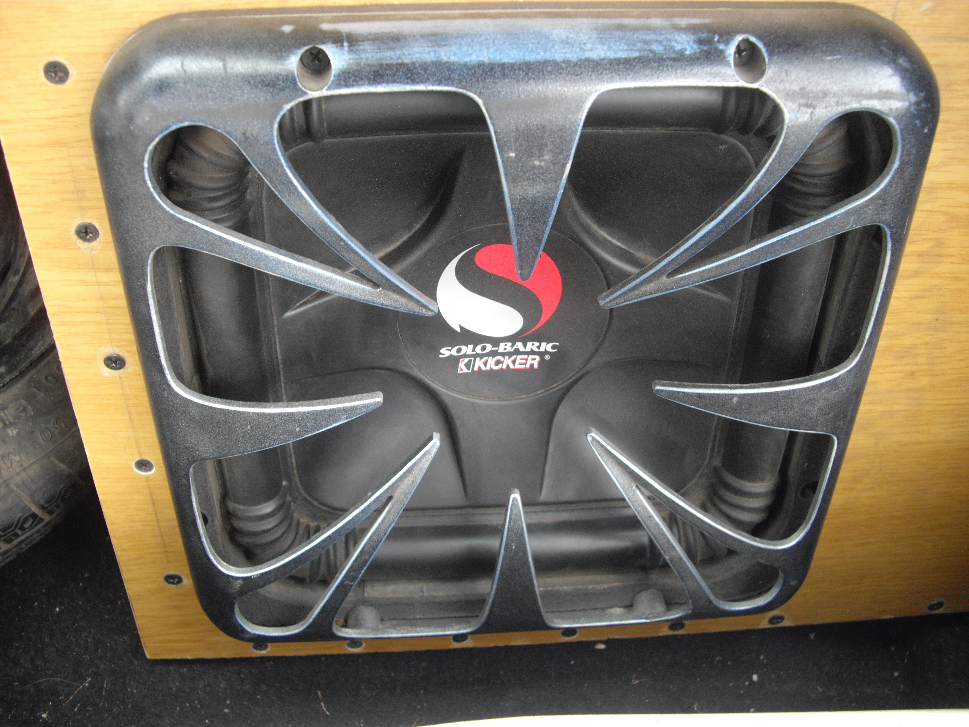

    Witam.Mam głośnik kickera lecz nie wiem ile ma mocy i jaki to jest rozmiar czy L10S7 czy L5S10 czy jeszcze jakiś inny...Mierzyłem go to ma 27cm na magnesie jest tylko napisane 2omy i made in U.S.A Głośnik ma 2 cewki.Może ktoś miał do czynienia z tym głośnikiem i wie jaki model to jest i ile ma mocy.Chciałbym skrzynie zrobić do niego. pozdrawiam
    https://obrazki.elektroda.pl/38_1274021100.jpg
    https://obrazki.elektroda.pl/83_1274021100.jpg

    Mi on wyglada na L5 (600W RMS) albo L7 (750W RMS) a skoro mowisz ze ma 28cm to bedzie to S12 z kwadratowych glosnikow kickera jest jeszcze seria soloX ale to juz sa moce okolo 2500W wiec mysle ze jakbys sie na takiego natknal to pewnie bys sie zorientowal ;)
    Popatrz sobie na stronie producenta http://www.kicker.com/

    To jest L7s10. Chyba wersja z 2003 roku jak się nie mylę, nie wiem kiedy dokładnie był produkowany i ma 10 cali. Jego mocy nie jestem pewien, teraz w każdym razie te modele mają 600 WRMS, jeśli wcześniej były słabsze to tylko o 50 WRMS. Ja mam tego samego tylko z 2006 roku i już inaczej wygląda (ma srebrną membranę) .
    10 cali = 25 cm
    12 cali = 30 cm
    15 cali = 38 cm
    (+ ok. 2cm te "ramki" na których się usadowia głośnik)
