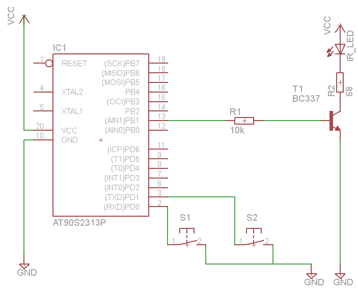

    Staram się zrobić pilota uniwersalnego do wyłączania i włączania telewizora i dekodera UPC. Dodatkowo chcę w pilocie zrobić coś na podobiznę funkcji SLEEP, mianowicie wyłączać telewizor i dekoder po zadanym czasie.
    Na chwilę obecną utknąłem przy próbie zwiększenia odległości na jaką nadaje pilot. Całość docelowo ma być zasilana 2 akumulatorkami R6 (czyli ok.2.4V). Przy połączeniu tak jak na schemacie zasięg pilota jest ok. 1.5m, a dioda wyraźnie świeci słabiej niż w standardowych pilotach.
    Co mogę zmienić w schemacie by zwiększyć zasięg pilota?

    W przykładowym pilocie RC-5 zasilanym 2xR6 jest tak:
    R1=100Ω
    R2=1Ω
    T1=BC338-40
    oraz blisko szeregu Ir_LED+R2+ C-E(T1) stoi kondensator 47µF

    Chciałem tylko dodać, że kiepski zasięg też może być spowodowany odchyleniem częstotliwości. Zmierz, czy masz idealną częstotliwość na wyjściu z uC.
    No i R2 koniecznie zmniejsz.
    WojtasJD, ten kondensator normalnie między VCC i GND, tyle że blisko LED,R2 i T1?
    Pozdrawiam Jakub

    Tak, krótkie wysokoprądowe impulsy będą sobie płynąć w obwodzie C: Ir_LED+R2+ C-E(T1), w tym pilocie baterie były na drugim końcu a ścieżki na PCB cienkie.
    T1 mógłby być małym nMOSfetem tyle, że pewnie będzie problem ze zdobyciem w wersji Low_treshold

    Na razie dla testów podłączyłem:
    R1=330Ω
    R2= 0
    i zdecydowanie się poprawiło jednak nie jest to jeszcze to czego oczekuję. Inna sprawa, ze gdy testowałem z R1=68Ω to pilot zaczynał się dziwnie zachowywać. Dioda zaczynała świecić zamiast mrugać, a odbiorniki w ogóle nie reagowały na sygnały.
    Jutro powinienem pójść do sklepu i zakupić rezystory 100Ω i 1Ω i wtedy zdam relację z testów :)
    Odnośnie częstotliwości to nie mam jej za bardzo jak zmierzyć :) Pseudo-oscyloskop (z karty dźwiękowej), który skonstruowałem by odczytać sygnały z oryginalnych pilotów nie wykrywa częstotliwości modulacji fali :) W każdym razie priorytetową sprawą jest wzmocnienie jasności mrugania diody, bo w fabrycznych pilotach daje ona mocno po oczach, a u mnie ledwo się żarzy.

    Hej. Moim zdaniem wyeliminowanie R2 spowoduje na dłuższą metę (o ile już nie spowodowało) uszkodzenie diody. Jedyne co ją teraz ratuje, to że pracuje impulsowo.

    Wyeliminowanie R2 było tylko chwilowe. Wiem, że w ten sposób najłatwiej spalić diodę, ale chwilowo nie mam pod ręką rezystora 1Ω.
