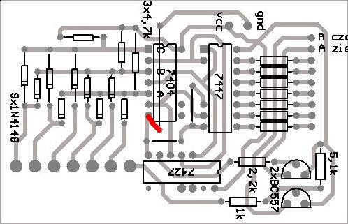

    Witam serdecznie wszystkich znalazłem taki oto schemat do licznika biegów, ale mam pytanie gdzie idzie masa bo z tego układu wynika że nigdzie? i co ze stopkami układów które wypadają na skrzyżowaniu ścieżek (zaznaczone czerwonym kółkiem). Załączam ten schemat i pytanie czy on ma sens? Zaznaczam również że jestem początkującym elektronikiem i nie chce nikogo urazić np autora powyższej płytki. Dzięki za pomoc.

    Co do masy to na płytce rzeczywiście jest błąd. Powinna być dołączona do nóżki numer 7 w układach 7404 i 7427 oraz 8 z układu 7447.
    A nóżki które wypadają na skrzyżowaniu ścieżek oraz te do których nie pól lutowniczych po prostu wyginasz i zostawiasz w powietrzu.
    A czy cały układ ma sens to możemy powiedzieć dopiero jak sobaczymy schemat.

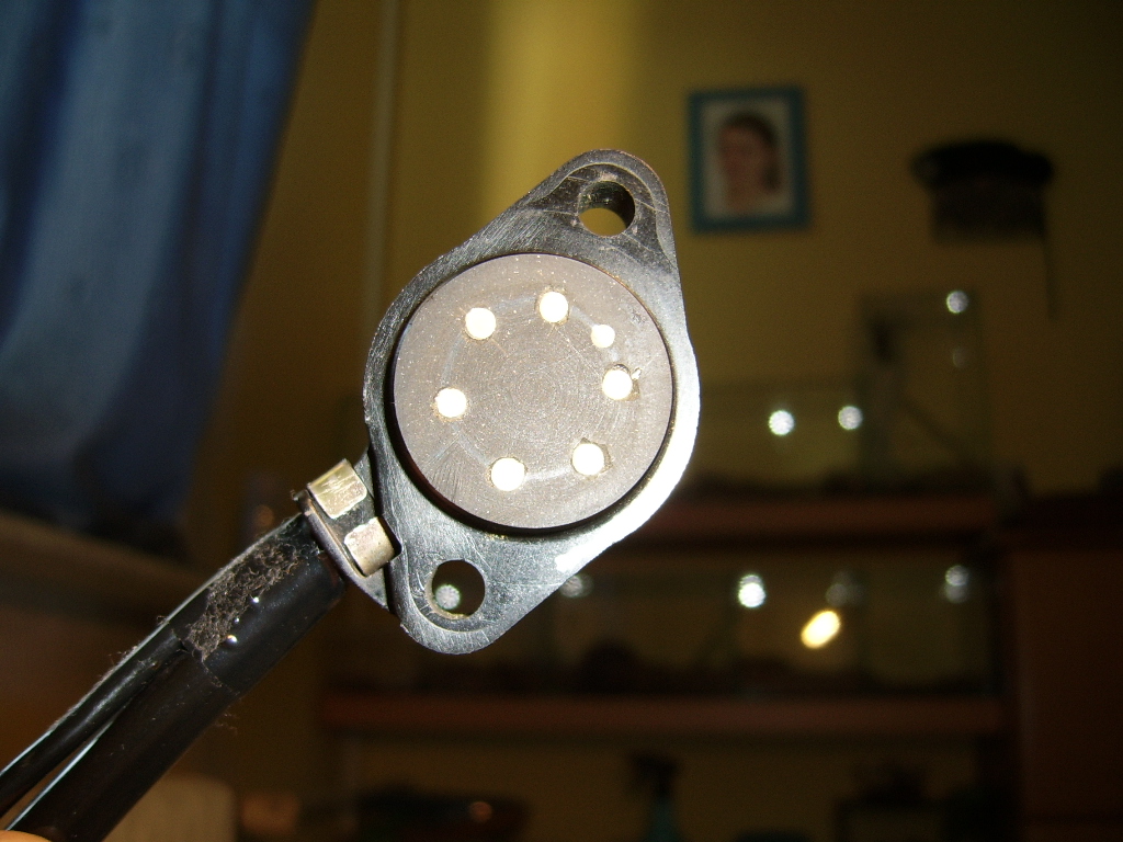

    Liczni ma pokazywać na którym biegu obecnie znajduje się motor, przed diodami wpięty jest czujnik pozycji biegów, a za opornikami wyświetlacz led. Czujnik jest fabrycznie w motorze i pokazuje kiedy mamy luz. Po małej przeróbce podpinamy go przed diody.

    Czyli tak może być masa?
    Licznik biegów do motoru suzuki gsx

    RTFM :| Układ 7404 posiada masę na swym 7 pinie.
