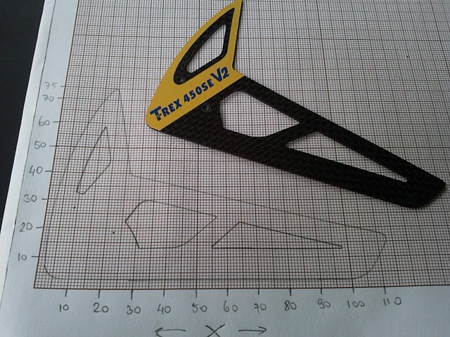

    Potrzebny sprzęt (wykorzystany przeze mnie na potrzeby tego tutoriala):
    - papier milimetrowy
    - suwmiarka
    - ołówek :)
    1. Rysujemy detal w qcadzie, zapisujemy jako *.dxf (bardzo ważne jest żeby wszystkie proste, krzywe, otwory tworzyły obiekt zamknięty, inaczej skrypt go nie ogarnie)

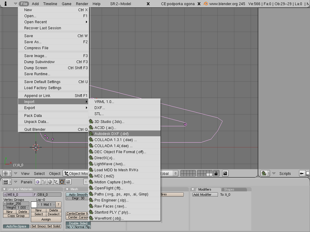

    2. Importujemy rysunek w blenderze, (import autodesk dxf, zaznaczyc plik, po czym wybrać mline --> edges)
    [CNC] Jak wykonać rysunek i przekonwertować go Gcode. [CNC] Jak wykonać rysunek i przekonwertować go Gcode.

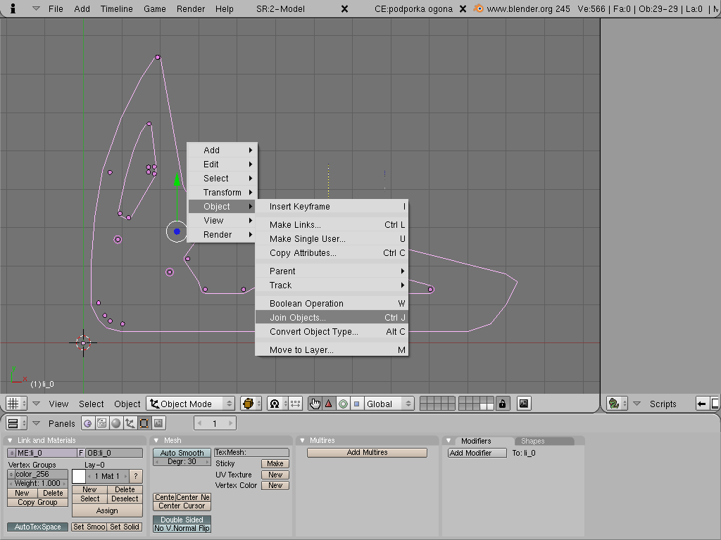

    3. Zaznaczamy cały obiekt przez kliknięcie select all (literka "a"), następnie object -> join objects

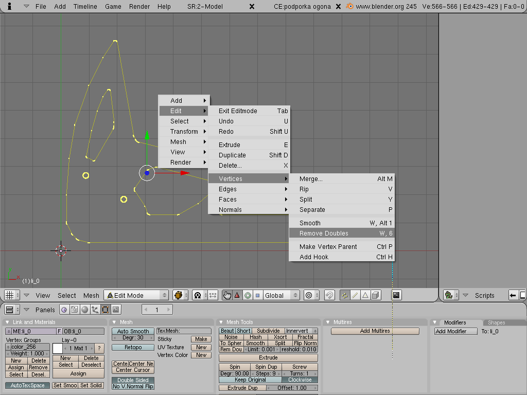

    4. Przejscie w edit mode (tabulator, detal będzie miał kolor żółty)
    5. Edit -> Vertices -> Remove doubles

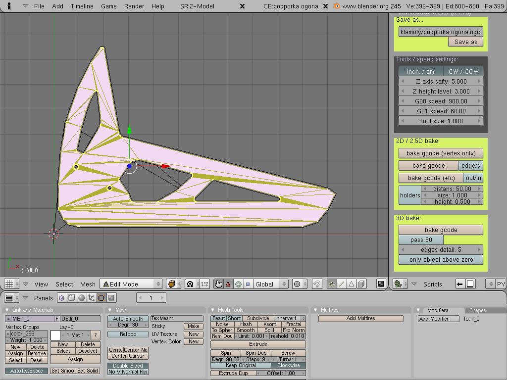

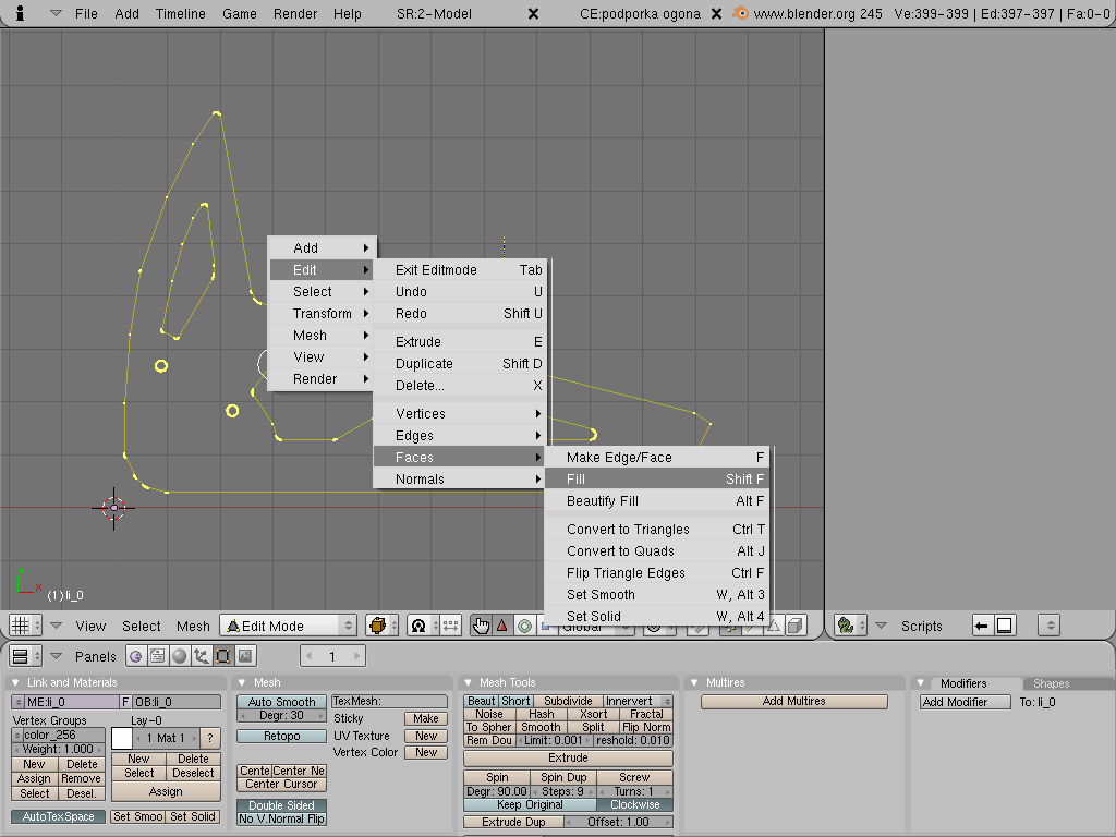

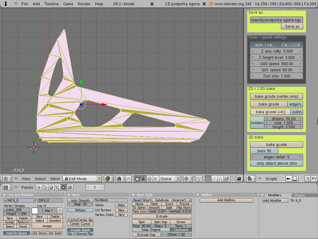

    6. Edit -> Faces -> Fill (obiekt wypełni się trójkątami i kreskami)
    7. Uruchamiamy skrypt (gcodegenerator, jak go instalować jest na stronie domowej projektu)
    8. Ustawiamy parametry maszyny (predkości g0, g1, wysokości i średnicę narzędzia)
    9. Wybieramy "bake gcode+tc" (dzięki temu skrypt wykona tzw. kompensację narzędzia, aby detal miał wymiary rzeczywiste)

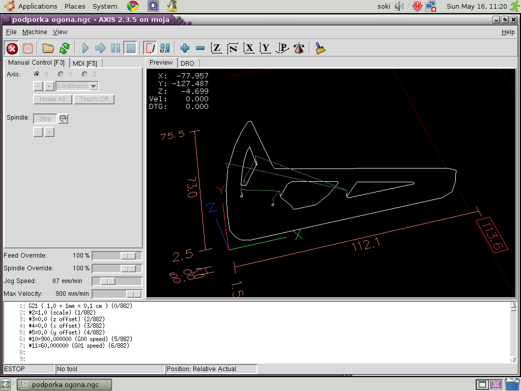

    10. W EMC2 otwieramy usmażony GCODE.

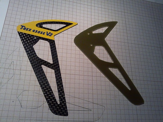

    Edit:
    Oto efekty powyższej zabawy :)

  • #5 8200920
    adampr1
    Witam kolegów i podziękowanie dla Soki za super tutorial. Mam jedno pytanie.
    Czy ma ktoś może doświadczenie z kompensacją średnicy narzędzia w skrypcie mGcodeGenerator. Ustawiłem dla próby narzędzie średnicy 5 mm i przejazd freza odbywa się dokładnie tym samy śladem jak dla narzędzia o średnicy 1mm. Oczywiście użyłem "bake gcode (+tc) nie ma też różnicy czy ustawię "out" czy "in"
    Wersja skryptu 0.1.75
    Pozdrawiam,
    Adam

    soki
    @adam: zapomnialem dodac. Przed generowaniem gcodu nalezy przejsc w object mode (tabulatorem) wtedy kompensacja narzedzia dziala poprawnie
    @jarcys ten programik jest fajny do prostych detali. Niestety nie uraczysz w nim funkcji takich jak kompensacja narzedzia (musisz rysunek przystosowac do wielkosci freza ktorym bedziesz ciachal).
    Ci ktorzy zaczeli zabawe z generatorkiem z tutoriala moga zassac nowa wersje, w ktorej miedzy innymi dodano mozliwosc generowania wielu przebiegow dla detalu wglab, dzieki czemu mozna wyfrezowac rysunek w grubym materiale. Tzw. multipass, czyli ilosc przebiegow na zadana glebokosc.
    Przepraszam za brak ogonkow, pisze ten post z komorki. Poprawie przy okazji
