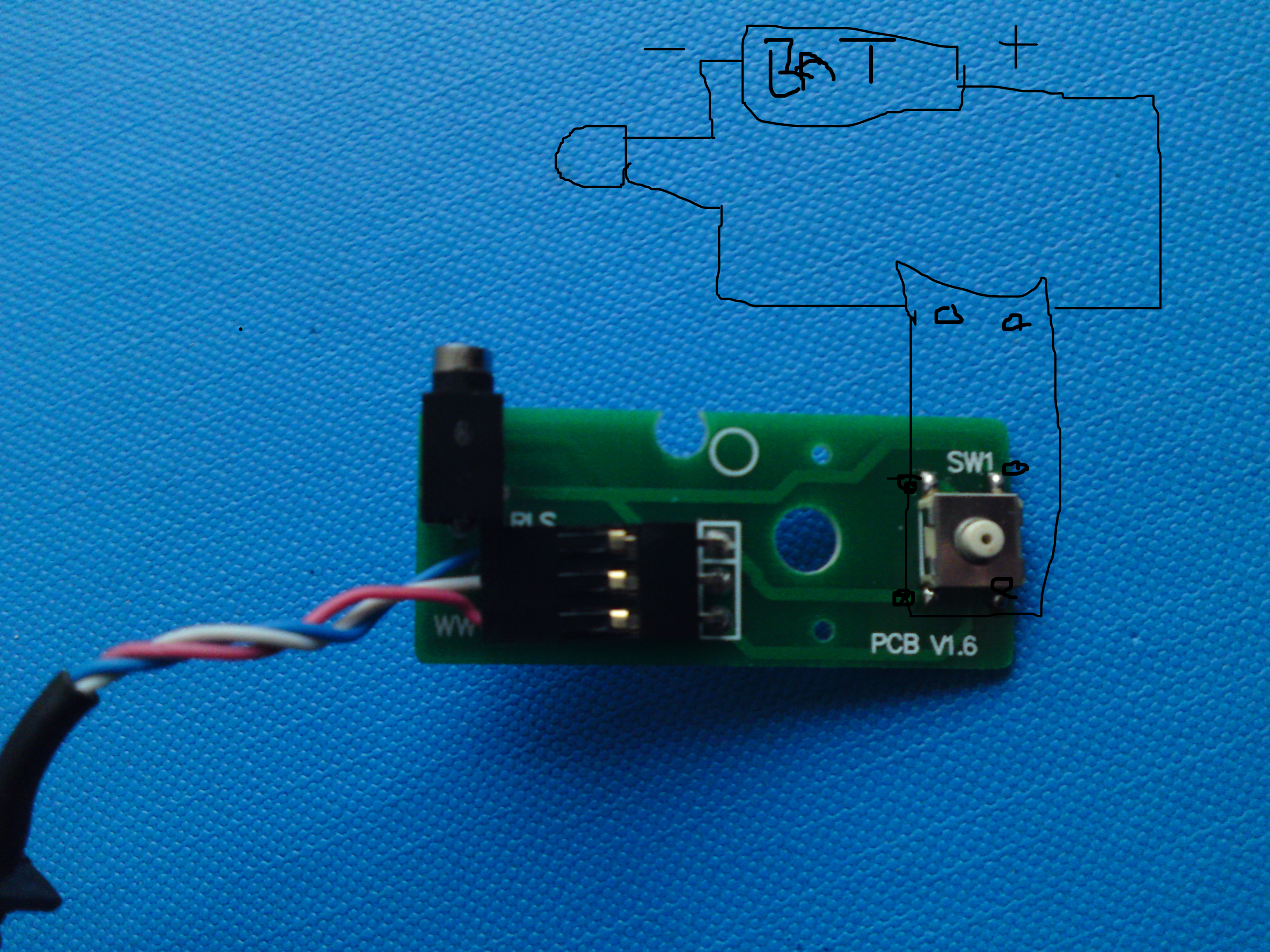

    Siema potrzebne mi jest takie cacko...
    http://www.sklepfotograficzny.pl/akcesoria/wezyki,piloty/Nikon/MLL3/
    Ale kosztuje 75 zł żal
    Więc stwierdziłem że taniej bęndzie zrobić to samemu bo w sumie z czego to się składa pewnie z jakieś diody podczerwonej która reaguje z...no właśnie z czym ?
    Może ma ktoś pomysł jak to zrobić ?

  • #4 8086699
    tolo123
    W sumie fakt ale myślałem na czymś prostszym a mianowicie mam kabel od wyzwalacze "guzikowego" może poprostu przeciąć kabelek i wstawić fototranzystor/fotorezystor tylko nie wiem gdzie to w stawić bo to ma 3 kable (zapewne jeden to uziemienie ale zaraz może wstawię fotkę...

  • #5 8086751
    pukury
    Poziom 35  
    Jeden przewód to gnd , drugi AF , trzeci SHU .
    Działa to tak - najpierw zwierasz AF do masy - następnie do masy zwierasz SHU .
    Zwalnianie następuje w odwrotnej kolejności .
    Zrobiłem trochę takich urządzeń do wyzwalania - na wiele aparatów jednocześnie .
    Lepiej zastosować 2 malutkie przekaźniki - tak wynika z prób i badań .
    Do tego odbiornik na ir - sterowany pilotem od sprzętu rtv .
    Pozdrawiam .
  • #6 8088171
    tolo123
    Dzięki a można po ludzku :)
    Czyli kolorkami :)
    I gdzie te przekaźniki ?
    I trochę dokładniej opisać
    Aaaaaaaa już chyba wiem !!
    Pilot do zdalnego wyzwalania
    To bęndzie jakoś tak (sorry za rysunek był robiony w Photoshopie bo na macu nie ma peinta :() Może ktoś napisać czy jest OK ?
  • #7 8091564
    pukury
    Poziom 35  
    Obawiam się że prościej opisać nie potrafię .
    Tak prosto jak na Twoim rysunku to to nie działa - przekaźniki muszą być dwa uruchamiane w odpowiedniej sekwencji ( jak opisałem ) .
    Może lepiej kup pilota za te 75pln - inaczej to można uwalić aparat , przez podejrzane wynalazki .
    Pozdrawiam .
