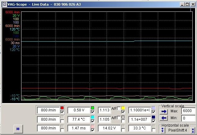

    Witam mam VW polo z 1995 roku. Do pracy dojeżdżam odcinki około 10km. Rozumiem że samochód może palić więcej z powodu ssania ale 10-11 litrów na 100km to chyba trochę przydużo.
    Czy tak powinna wyglądać prawidłowa praca sondy lambda? Bieg jałowy.
    VW Polo 95 1.3 adx wysokie spalanie - sonda lambda
    csv z jazdy:

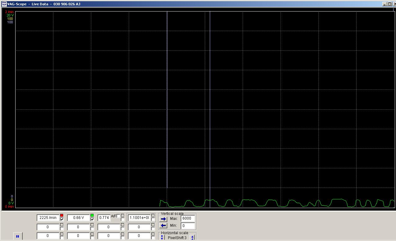

    zmniejsz ilość pokazywanych danych. nic nie widać. zrob tez screena w czaszie krotkiej przygazówki
  • #3 8084746
    czl0wiek
    nie wiem jak to wyskalować lepiej.
