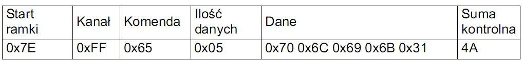

    Witam..
    Przeszukałem forum...znalazlem kilka wskazówek, ale nigdzie nie bylo konkretów
    A więc pytanie następujące....
    Jak wysłać ramkę po UART do innego urządzenia w BASOMIE jeżeli według noty katalogowej rozkaz wygląda tak:
    Jak wysłać ramke z MEGA32 po UARCIE oczywiście w BASCOMIE

    Jakbyś Panie mądra głowa dobrze przeczytał Helpa do Bascoma to zobaczyłbyś że czy za pomocą najzwyklejszego PRINT'a czy PRINTBIN'a można dokładnie tę caluśką ramkę wysyłać. W kodzie można to robić na milion sposobów. Wszystko zależy czy ty chcesz wysyłać zawsze dokładnie tę samą ramkę czy też modyfikować jej zawartość przed wysyłaniem - bo wtedy trzeba ot po prostu przed wysłanie formować sobie ciąg bajtów do wysłania.

    tadzik85 napisał:
    Myślenie boli?
    PRINT &H7E
    PRINT &HFF
    PRINT komenda
    PRINT ilosc
    PRINT Dana
    PRINT suma
    A moim zdaniem będzie tak:
    PRINT &H7E;
    PRINT &HFF;
    PRINT komenda;
    PRINT ilosc;
    PRINT Dana;
    PRINT suma;

    guest666
    Kolego tadzik85... nadal nie dziala według twojej wskazówki, ale zmiana print na printbin pomogla odrazu
    Wielkie dzieki!!
