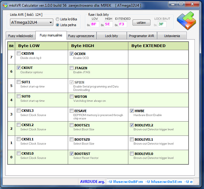

    Mam problem z ta Atmegą.
    Nie mogę znaleźć w necie dobrego kalkulatora.
    obecne ustawienia
    hFuse 99h
    lFuse 5Eh
    eFuse F3h
    Lock Bit 3Fh
    Takie odczytuje AVRDUDE
    Zależy mi na zewnętrznym kwarcu 16Mhz oraz używanie USB Device
    Czy ktoś mógłby przeliczyć ewentualnie wskazać kalkulator który posiada ATMEGA32u4

    Twoje obecne ustawienia:
    [AVR] ATMEGA32U4 FuseBits

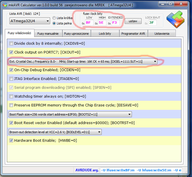

    a tu poniżej masz ustawienia fusebitów tylko ze zmienionymi CKSEL na kwarc 16MHz jak chciałeś ;)

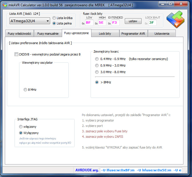

    a tu masz dwa dodatkowe widoki na te same fusebity w nowym ustawieniu, żeby można było sobie je oglądać wg różnych upodobań.
    albo zakładka "Fusy uproszczone, gdzie wystarczyło kliknąć tylko raz "ptaszka" i już się ustawiły tak jak widzisz
  • #3 8089071
    karol75
    Na pierwszy rzut oka pomyliłeś kolejność Hfuse zamieniłeś z LFuse
    Lfuse BF to chyba będzie to.

  • #4 8090671
    mirekk36
    karol75 --> tak pomyliłem w porównaniu do tego co napisałeś, bo ty napisałeś w kolejności High, Low, Ext - a ja przez swój program już przyzwyczajony jestem że zwykle mówię Low, High, Ext - no ale dobrze że już sobie ustawiłeś.
    Pewnie, że można a nawet warto wyłączyć CKOUT jeśli się z niego nie korzysta.
