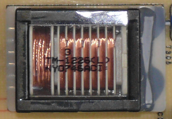

    Kupiłem na Allegro stłuczony 22" SAMSUNG mod.226BW, bo miałem w domu niewykorzystana 22" matrycje CHUNGWA CLAA220WA. Original była SAMSUNG LTM220m-L01. Problem polega w tym, że matrycja działa prowidłowo, tylko podswietlenie po podłoczeniu LCD do kompa pojawia se na cca 1/2 sekundy a znika (obraz jest, tylko niepodswietlony). Ponownie inwerter mignie, kdy dojdzie przy ładowaniu systemu na zmiane rozdzielczości i znow ciemno. Czy jest możliwa uszkodzona swietlowka w panelu i jak otestować? Kondki w zasilaczu OK i zimne luty poprawione. Z płyty sterujacej prychodzi przi zapaleniu swietlowek do inwertera 0,1V, ale inaczej jest cca 2V. Układ scalony w inwertorze jest SEM2005.

    Napisz jaki masz tam typ transformatora HV bo to on najprawdopodobniej jest uszkodzony

    rozkreciłem uszkodzona matrycje i jedna para swietlowek pekneta. Dałem sobje prace i testowałem podłoczanie swietlowek na inwerter sprawnej matrycje i pary OK lamp a taki wynik - kiedy podłoczyłem switlowki na wtyczki uszkodzonych lamp, to sprawne swietlowki tylko bardzo słabutko migły a na pozicji sprawnych zaswieciły sprawnie 1/2 sekundy. Otestowałem kondy na sekundaru traf na zwarcie 1000V miernikem na zwarcia i sprawne. Wymieniłem pomiendzy soba transformatory i problem se przerzucił. Chyba jest zwarty trafsformator po peknecu swietlowek. Dodaje foto transformatora. Kupiłem by ten transformator, bo jest chyba uszkodzony.
    transformator model:
    3
    TM-1226(L)
    NY0746ACI
