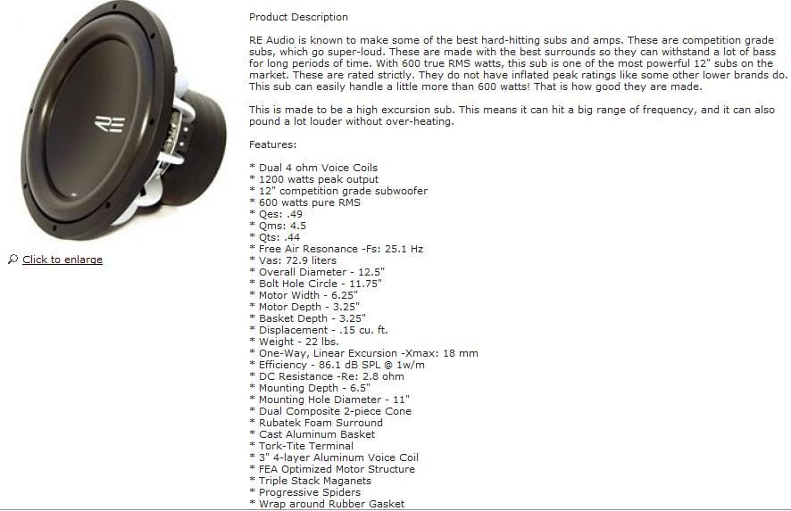

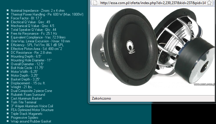

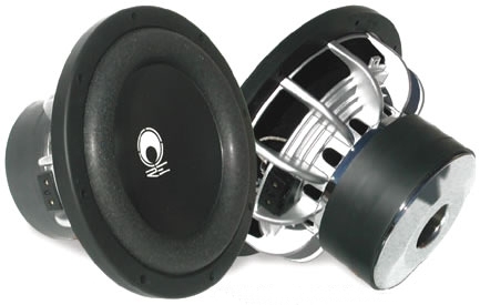

    Witam. Chciałbym się dowiedzieć czy jest jakaś różnica między tymi dwoma głośnikami RE Audio SE. Wygląd jest na pewno inny ale czy grają tak samo?

    Zmienione jest zawiesznie górne i membrana. Po prostu jeden model jest po ,,liftingu''. W jednym chyba guma w drugim Rubatek.
    Mimo tego chyba ciężko było by odczuć różnicę w muzyce na obu tych głośnikach.

    Uszukałem się tych parametrów, wszystkie jakie znalazłem były jednakowe.

    Dzięki kolego. To w takim razie nie ma żadnej różnicy co do tych 2 głośników. Chyba tylko tyle że mają inny wygląd.
  • #12 8089782
    sanders156
    Poziom 35  
    No faktycznie wszystkie sa takie same wiec moze tylko wyglad ;)
