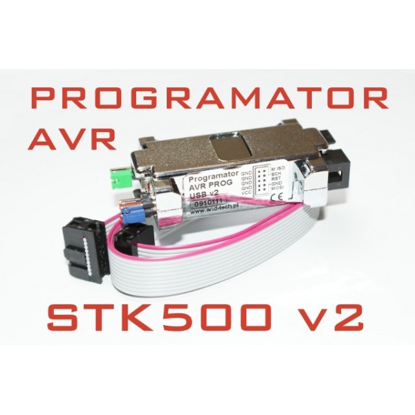

    arktik1
    Nie wiem czy to dobry dział ,jeśli nie to proszę o przeniesienie.
    Problem jak w temacie.
    Gdy podłączę Programator do portu USB to działa jakiś czas ,ok 2-5 min.
    Potem przestaje odpowiadać ,trzeba wyłączyć go i włączyć by działał ponownie.
    Dzieje się to od NOWOŚCI.
    Dodam że oszczędzanie energii jest wyłączone.
    Urządzenie jest widziane jako HID.
  • #2 8090649
    mirekk36
    To przestaw go z trybu HID żeby działał na normalnym porcie COM. Nie dość, że będzie lepiej to jeszcze często dużo szybciej się programuje procki. Zależy jaki jeszcze masz ten programator tzn z jakiej firmy.
  • #4 8091816
    mirekk36
    No tego nie znam, poczytaj sobie w jego dokumentacji jak go przestawić z trybu HID na normalny gdzie będzie dostępny pod virtualnym portem COM. Powinien mieć taką możliwość jeśli to STK500v2 ;)
  • #5 8092177
    _Robak_
    Poziom 33  
    Ja ostatnio pracowałem z takim oto programatorkiem
    STK500v2 Przestaje działać po kilku minutach.
    I jedyne do czego się nadawało to wyrzucić do kosza, a niby produkt ATmela, programowało to to raz potem trzeba było odczytać sygnaturę jakieś kosmiczne jaja były. Co drugi raz trzeba było to wyciągać z USB i wsadzać. Być może jakoś dało się odblokować jakiegoś magicznego ficzersa który pozwalał na normalną pracę, ale chyba coś nie teges jak sto razy lepiej się programuje czterema kabelkami;)
    p.s
    Do tego programatora miałem jeszcze wspaniałą płytę ewaluacyjną firmy której niestety nie pamiętam, ale ten zestaw świetnie nadawał się aby nauczyć go latać z 10tego piętra;]
  • #6 8092370
    arktik1
    Kurcze nie dam rady tego sprawdzić, mieszkam na parterze.
    Na dach mam zamknięte, no dobra przejadę go Vito razem z telefonem który działa w podobny sposób. :D
    Ciekawy jestem jaki byście polecili dobry działający programator i i który działał by jeszcze z mkAVRCalculator.:D

  • #9 8092537

  • #17 8100220
    arktik1
    Ten mój programator najlepiej działa jednak na HID.
    Gdy podłącze go jako DUALAVR to można tylko raz nim zaprogramować, potem wyświetla że AVRdude nie może uzyskać dostępu do portu.
    To wina softu?
