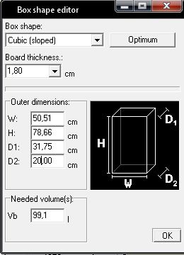

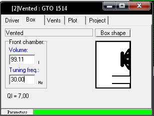

    Mam taki mały problem z portem br do GTO 1514... producent zaleca rurę BR 10cm na 33cm długą (30Hz)... a ja chciałbym żeby to była szczelina i nie wiem jak obliczyć żeby nie zmienić strojenia:(
    za każda odpowiedz dziękuje z góry
    pozdrawiam

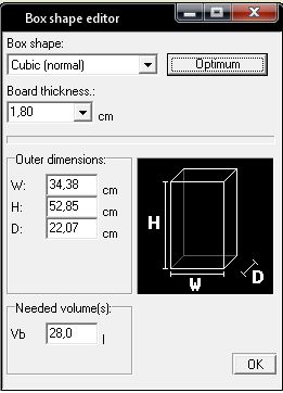

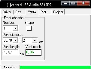

    Z BR troszkę musisz pokombinować. Jak frontowa płyta zachodzi ściany boczne to wtedy musisz odjąć 2x grubość płyty i masz wysokość BR. A co do szerokości szczeliny musisz sam patrzeć jak zmienia się długość portu. Port nie może być za krótki ani nie za długi.
    Mi np. wyszło coś takiego przy RE:
    <JBL GTO 1514> problem z obliczeniem BR... <JBL GTO 1514> problem z obliczeniem BR...

    coś takiego mi wyszło <JBL GTO 1514> problem z obliczeniem BR...
  • #10 8091039
    lichus690jp
    A jakie masz wymiary tej skrzyni?? Bo wydaje mi się BR szeroki a długość troszkę za mała. Na bocznej ścianie musi być całkiem i na tylnej co najmniej z 1\3 ściany. Trochę kombinacji trzeba żeby dobrze obliczyć. A żeby strojenie Ci się nie zmieniło i litraż.
    <JBL GTO 1514> problem z obliczeniem BR... Sprawdź czy Tobie się nie zmieniło jak uzupełniałeś dane. Możesz sam zmienić jak Ci pasuje strojenie i pojemność.
    Musisz też bezbłędnie pouzupełniać dane głośnika i zwracać uwagę na jednostki.

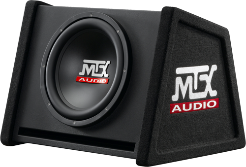

  • #14 8091156
    lichus690jp
    Masz jeszcze 2 rozwiązania. Jak chce skos to szczeliny mieć nie może bo się nie da. Pozostaje tylko rura albo szczelina ale trochę dziwny sposób i nie wiem jak to zagra ale pod głośnikiem. Coś w stylu tego MTXa ale nie mogę powiedzieć że będzie ok bo jeszcze nie słyszałem jak to gra na innych subach ale ten MTX przyzwoicie grał:D. Może nie będzie jakiś zniekształceń ale musisz już sam trochę skrzynię skrócić szerokością a zwiększyć wysokością.
    A jak już coś to z boku szczeliny się przy skosie nie da zrobić. Chyba że zastosujesz skośny BR:P

  • #18 8091233
    Yakuza93
    tak dane miałem dokładnie takie:)
    czyli tak jak pisałem 100L i 30hz strojony... tylko ten wylot i już mam z głowy:-)

  • #21 8091321
    lichus690jp
    Jak Ci pasuje to 5 cm jest różnicy wysokością a szerokością.
    Ale szerokość szczeliny to jaką chcesz to już zrób. Pomogłem ile mogłem a to już jest twoja decyzja :P
    A i grubość płyty to 1.8cm.

    #23 8091375
    lichus690jp
    No takie jakie masz na rysunku. A co do BR to zawsze będzie jednakowo tylko że kwestia chęci i gustu co do szerokości szczeliny pod głośnikiem :P możesz dać 1,2,3,4 cm szczelinę, do takie do wielkiego głośnika szczelina 1 albo 2 cm to trochę śmiesznie by to wyglądało. daj mu większą. 3-6cm.
    Wymiary ewentualnie możesz sam pozmieniać ale musisz uważać żeby się pojemność nie zmieniła.
