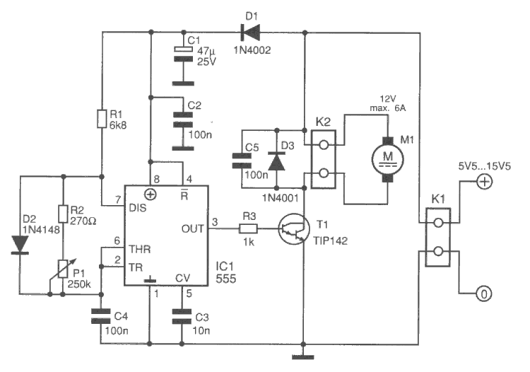

    Witam. Mam problem z układem jak na zdjęciu. Nie wiem co robię źle, że silnik się nie rusza. Proszę o pomoc.
    [Attiny2313] Jak podłączyć silnik?
    $regfile = "attiny2313.dat"                 'najpierw określamy typ proca
    $crystal = 1000000                          'definiujemy z jakim taktowaniem będzie pracował
    config portb=input                          'port b  jako wejścia
           portb=&B00000000                     'wszędzie stan spoczynkowy-0
    config portd=output                         'pprt d jako wyjścia
           portd=&B0000000                      'wszędzie stan spoczynkowy-0
     do                                         'pętla nieskończona
       waitms 15000
       toggle portd.0                           'zmień stan wyprowadzenia
     loop                                       'koniec pętli
    end

    Silnik masz podłączony bezpośrednio do procesora? Jakie parametry ma ten silnik?
  • #3 8090871
    Mat_91
    Poziom 25  
    Ten silnik wygląda jak silniczek od walkmena/radia. Mały i słaby ale na pewno bierze więcej prądu niż potrafi dostarczyć attiny.
  • #4 8090904
    goldi74
    He. Teraz dopiero zauważyłem. Silnik jest podłączony do procesora przez rezystor 100Ω. Teraz już nie jest dziwne, że się nie kręci. Podłącz go tak jak na schemacie poniżej:

  • #5 8092102
    RLfilo
    na samej diodzie tez nie działa 2 baterie AA starcza żeby to działało może użyć jakiegoś zasilacza?
  • #6 8092228
    goldi74
    Teoretycznie ATtiny2313 pracuje od 2,7V do 5,5V (2313V od 1,8V). Ja bym próbował go uruchamiać pod zasilaniem 5V.
  • #7 8092244
    RLfilo
    ile miliamperow powinien miec taki zasilacz 250 mA moze byc?
  • #8 8092357
    goldi74
    Powinno wystarczyć. Choć nie wiadomo ile prądu potrzebuje silnik.
