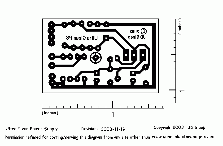

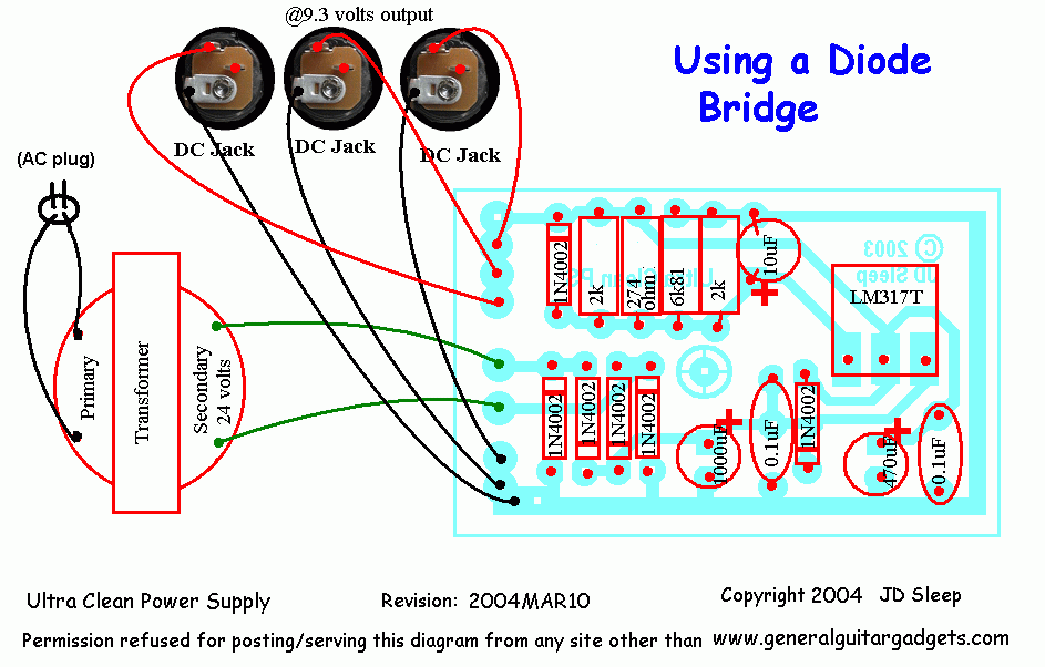

    Chce zbudować zasilacz 9V 1A.
    Potrzebuje żeby ktoś dał mi schemat oraz spis części.

    Spis elementów:
    Rezystory
    1 - 270 Ohm
    2 - 2k Ohm
    1 - 6k8 Ohm(6,8kOhm)
    Kondensatory
    2 - 0.1uF
    1 - 10uF
    1 - 470uF (50V)
    1 - 1000uF (50V)
    Stabilizator
    1 - LM317 lub LM317T
    Inne
    Transformator
    1 -24V/1A lub 2x12V 2x0,5A
    Diody
    6 - 1N4002
    Wyłącznik wedle uznania
    Schemat ideowy:
    zasilacz 9V 1A schemat + spis części
    Oczywiście transformator sieciowy musi mieć uzwojenie pierwotne na 230V.
    Schemat montażowy:
    Płytka drukowana:

    Czy wszystkie z 3ch wyjść DC są w stanie pracować równocześnie ?
  • #4 14106135
    goldi74
    Ale żeś temat wykopał sprzed czterech lat. ;) Wyjścia są połączone równolegle, więc pracują równocześnie.
