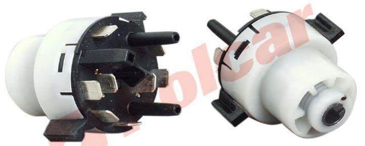

    Mam problem z immo, po zgaszeniu samochodu i wyjęciu kluczyka zapalają się wszystkie kontrolki tak jak by kluczyk był w stacyjce w pozycji zapłon, miga immo i pojawia się informacja immo Acctive. Co dziwne sytuacja może się zdarzyć nawet po godzinę po zamknięciu samochodu

    Masz problem ze stacyjką, a nie z immo.

    czy da się ją naprawić

    Switch przy stacyjce do wymiany.
    ...lub cała stacyjka. na odległość trudno powiedzieć.

    Tak jak pisali poprzednicy, masz na 99% uszkodzoną kostkę stacyjki koszt zamiennika ok. 25 zł. lub Febi za ok. 80zł.
