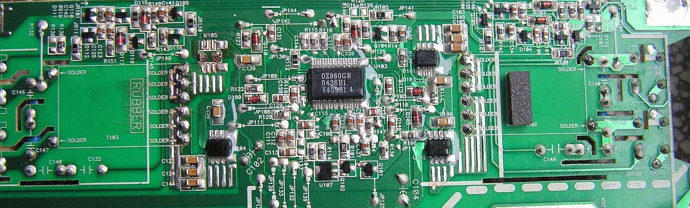

    Witam,czy można uruchomić monitor na jednej świetlówce?chciałbym sprawdzić matryce zanim podejmę sie usunąć usterkę.Monitor ma wypalony układ FDS8958A który jest trudno dostępny.W obecnej chwili monitor włącza się na parę sekund i trudno ocenić czy matryca jest na 100% sprawna.
    Z góry dziękuję.

    Witam. Najprościej uruchomić na innym inwerterem, jakimś sprawnym.

    A ten "trudno dostępny układ" to nie jest przypadkiem FDS6898AZ ?

    Można na jednej świetlówce ,ale w miejsce innych (podejrzanych) wstaw kondki
    dla 17" 47pf/3kV
    czasem mozna na krótko 1,2k/5W
    Tam matryca M170en05 raczej nigdy nie "padała.
    Scalak w inwertorze Oz960
    zasilacz na NCP1203

    Miło czytać że matryca jest sprawna i wieże w to co napisałeś sam się nastawiłem negatywnie do matrycy ponieważ, podstawiłem w ciemno do monitora LG 1730S który miał matryce LM170E01 jedynie co sprawdziłem przed podstawieniem to zasilanie i miała identycznie ale co się okazało,matryca pracuje normalnie tylko ze po czasie 2-3min obraz ginie jednak, po ponownym wyłączeniu i włączeniu znowu ten sam czas pracy matrycy.Byłem pewny ze to matryca ponieważ monitor jest 100% sprawny a nie sprawdziłem wszystkiego do końca.Myślę ze korzystniej by było kupić rozbitka z identyczną matrycą ponieważ mam obawy, czy trafo jest sprawne a układ też nie jest tani.Chciałem jeszcze dodać że w moim monitorze jest matryca M170EG01 i teraz nie wiem czy matryca faktycznie taka była.Monitor był kupiony na allegro.
