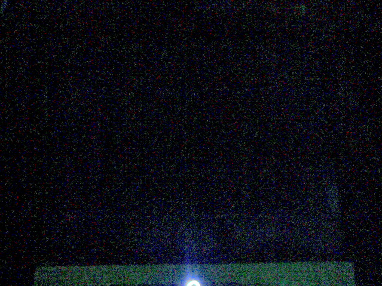

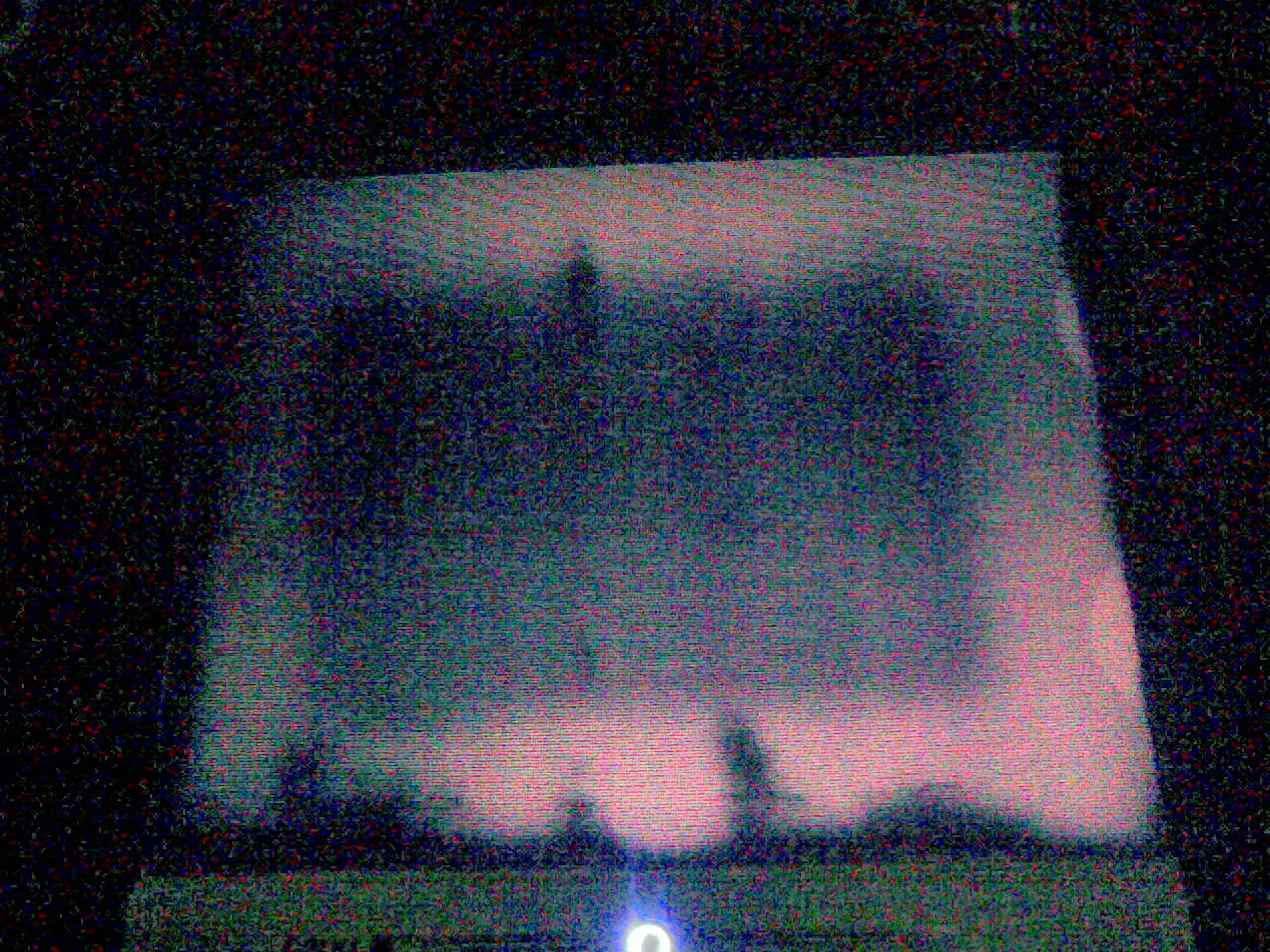

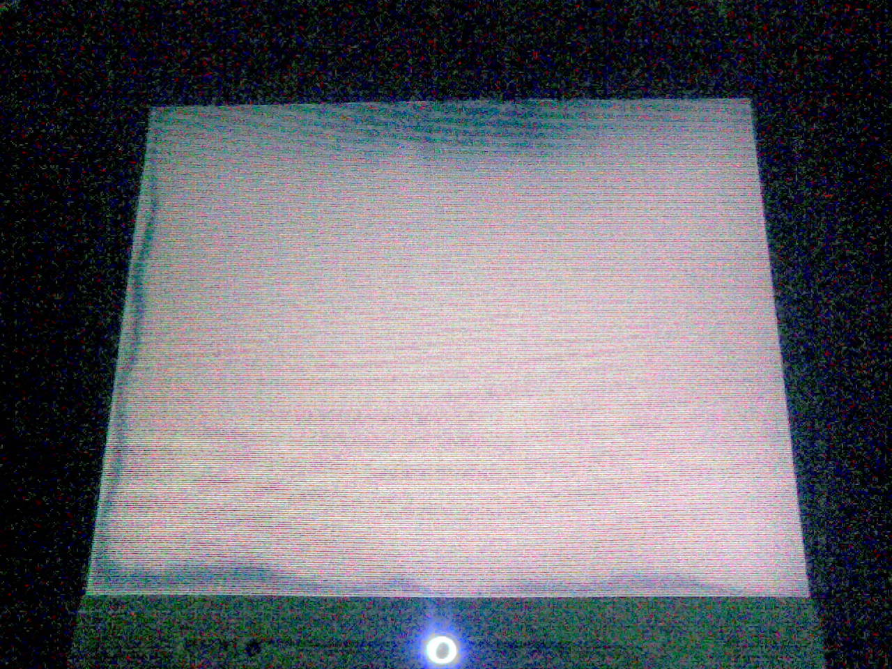

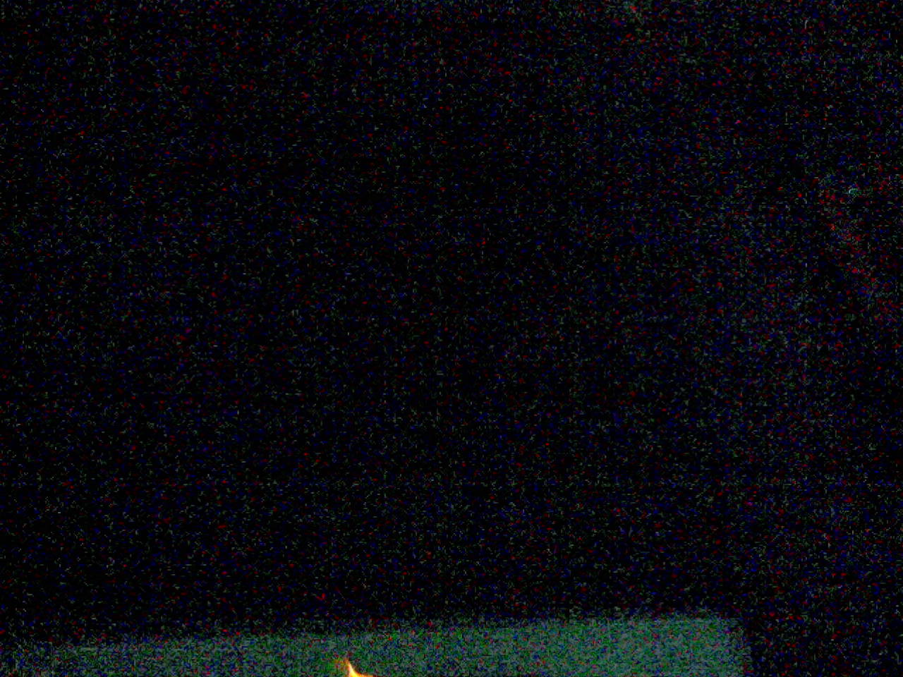

    W monitorze standardowo uszkodzony był zestaw 4xC5707 i bezpiecznik 3A, oraz masa zimnych lutów. Po wymianie elementów i przelutowaniu świetlówki ruszyły ale brak jakiejkolwiek treści obrazu, ekran się powoli nierównomiernie rozjaśnia. a potem przygasa. Jak zgaśnie dioda z niebieskiej zmienia się na pomarańczową.

    Jak z zasilaniem, kondensatory po str. wtórnej zasilacza?

    Jeśli chodzi o elektrolity to są ok bo profilaktycznie podmienione na nowe. Dzisiaj jak będę miał troszkę czasu to przemierzę napięcia i porównam je ze schematem.

    W monitorze uszkodzona była matryca.
