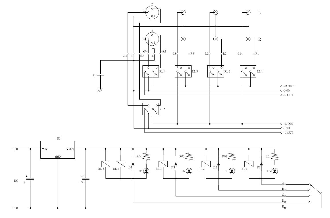

    Witam. Mam takie pytanie.
    Poszukuję schematu selektora źródeł do wzmacniacza. Zależy mi na tym aby wybór źródła odbywał się poprzez guzik a nie selektor. Znalazłem w sieci schemat jak na załączonym rysunku, ale obawiam się, iż nie spełnia moich wymagań, czyli przycisk po dotknięciu i wybraniu źródła ma się od razu rozłączyć tak aby możliwe było zmienianie kanałów bez "wyłączania" przycisku.
    Jestem amatorem i programowanie scalaków odpada. Lutowanie i robienie plytek jak najbardziej.
    Pozdrawiam Serdecznie i dziękuję za pomoc

    Na schemacie przełączanie odbywa się za pomocą przełącznika obrotowego. Jeśli chciałbyś zmieniać wszystkie wejścia JEDNYM przyciskiem, najlepiej wykorzystać układ 4017

    przycisków było by tyle ile jest kanałów. Chciałbym raz wcisnąć przycisk z danego kanału i aby wzmacniacz wdział jako źródło ten kanał tak długo dopóki nie wcisnę innego przycisku z innym kanałem.
    Kluczowe jest to aby przycisk rozłączał się tuż wtedy gdy kliknę w następny samoczynnie a nie tak że muszę go najpierw "wyłączyć"

    Hasło dla ciebie - ISOSTAT ELEKTRONICZNY. Są gotowe rozwiązania. Przyjemnej lektury.
