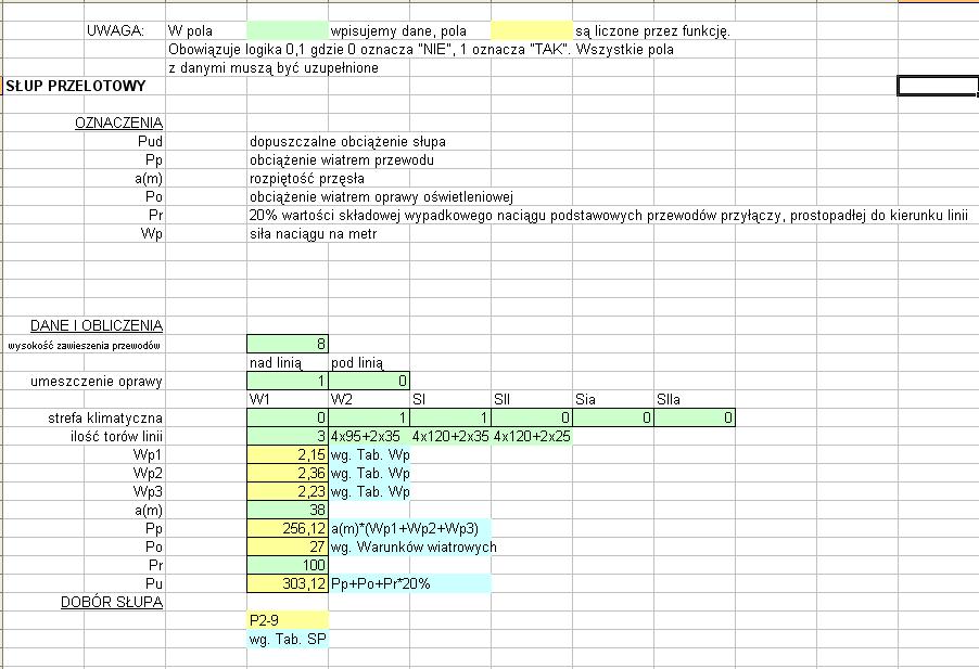

    Projektuje linii niskiego napięcia do której należy dobrać słupy. Potrzebne są obliczenia siła naciągu przewodów działających na słup, aby dobrać odpowiednią wytrzymałość. Pierwsze dany wejściowe, to wybór typu słupa. P-przelotowy, O-odporowy; K-krańcowy; N-narożny. Istnieją rónież kombinacje tych słupów. PK, PN, ON. Kolejne dane różnią się od wybranego przypadku: ilość torów linii; rodzaje przewodów; określenie stref klimatycznych; kąta załomu linii głównej; długość przęsła. Na ich podstawie miałyby być wybierane dane z tabel (tak też się dzieje w excelu). W zależności od typu kabla i długości przęsła i strefy klimatycznej dobierane są odpowiednie siły działające na przewody i obciążające słup. Dalej na podstawie wzorów obliczane są składowe tych sił a następnie wypadkowa siła. Na podstawie wypadkowej siły znowu z tabeli dobierany jest typ słupa. I tak to ma w skrócie wyglądać
    Przykład słupa przelotowego
    [C,C++] Jak utworzyć plik .exe w C/C++ i zacząć pisać proste aplikacje obliczeniowe?
    No i co tu jeszcze dodać. Na uczelnie nauczyli mnie tworzenia kodu C++, lecz poza pisaniem jego na kartkach nie stworzyłem żadnej aplikacji. Kilka razy współżyłem z kompilatorem :) ale mało pamiętam. Kożystałem z książki "symfonia C++" i myślę że na jej podstawie z drobną pomocą coś bym wyskrobał. Chciałbym, żeby ten program był pożądny. Wyskakiwało ładne okienko, prosiło o dane, żeby była możliwość wyboru przewodu tak jak w excelu za pomocą list. Podejżewam że tu zaczynają się schody. I nie wiem czy znajomość tworzenia kodu będzie wystarczająca do zrobienia takiego programu.

    I obliczenia są jakiego typu? Dodawanie, mnożenie itp.?
    Tak szczerze, to program składał by się ze sporego GUI i malutkiego kodu - dlatego też zalecane by było użycie jakiegoś środowiska RAD, w którym jednego dnia wyklikasz sobie GUI a drugiego oprogramujesz logikę. Język użyty tutaj w zasadzie nie ma większego znaczenia... operacje arytmetyczne wszędzie wykonuje się tak samo.
    Wychodzi na to, że najłatwiej było by Ci użyć tutaj albo Visual C# Express, które jest darmowe również do profesjonalnych zadań, albo któreś darmowe Delphi, które jednak nie może być użyte do zastosowań komercyjnych.
    dodawanie mnożenie dzielenie pierwiastki potęgi i funkcję trygonometryczne
