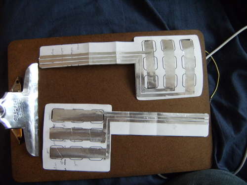

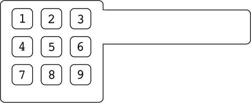

    Kiedy mamy zebrane już wszystkie potrzebne materiały należy przystąpić do zaprojektowania wyglądu oraz układu klawiatury. Z pomocą przyjdzie tutaj dowolne środowisko graficzne, w którym czujesz się komfortowo (np. Paint, Photoshop, Ilustrator). W tym projekcie użyto dziewięciu przycisków, z numerami od 1 do 9. Gdy już zadecydujesz jak ma wyglądać część czołowa klawiatury nie zapomnij aby wydzielić miejsce na przewody.
    Jak zrobić klawiaturę membranową w warunkach domowych ? Jak zrobić klawiaturę membranową w warunkach domowych ? Jak zrobić klawiaturę membranową w warunkach domowych ?

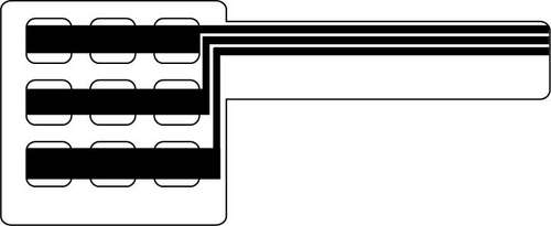

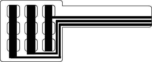

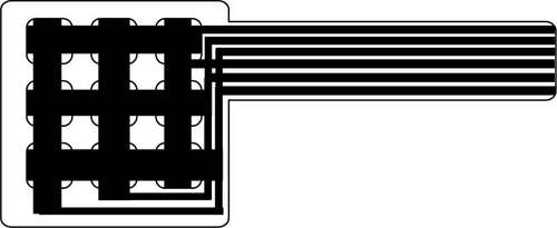

    Następnie za pomocą programu graficznego nanieś linie gdzie przechodzić będą połączenia elektryczne. Każdy wiersz oraz kolumna potrzebuje oddzielnej linii. Naciśnięcie klawisza na klawiaturze spowoduje zamknięcie obiegu elektrycznego miedzy warstwą aluminium określonej kolumny i wiersza. Wzoruj się na rysunku pomocniczym. Linie zaprojektowane na komputerze posłużą jako wzór do położenia folii aluminiowej. Po wydrukowaniu wzorów z zaznaczonymi miejscami ścieżek należy przystąpić do przyklejania folii aluminiowej we wcześniej wyznaczone miejsca. Dobrym pomysłem na tym etapie jest oznaczenie ścieżek co ułatwi późniejsze podłączenie.
    Kolejnym etapem jest przyklejanie taśmy piankowej. Należy przyklejać ją na całej powierzchni klawiatury oprócz powierzchni przycisków (patrz zdjęcie). Taśma piankowa tworzy niezbędny dystans miedzy warstwami aluminium i zapobiega przypadkowemu zamykaniu obwodu co mogłoby zostać fałszywie odczytane przez nasze urządzenie jako naciśniecie klawisza.

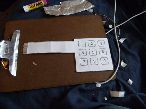

    Po przyklejeniu taśmy piankowej możesz umieścić na niej przedni panel klawiatury. Papier używany do panelu przedniego klawiatury zaleca się laminować co zwiększy jego żywotność i zapobiegnie wygniataniu się papieru.
    Obrazek pokazuje skończony produkt.
