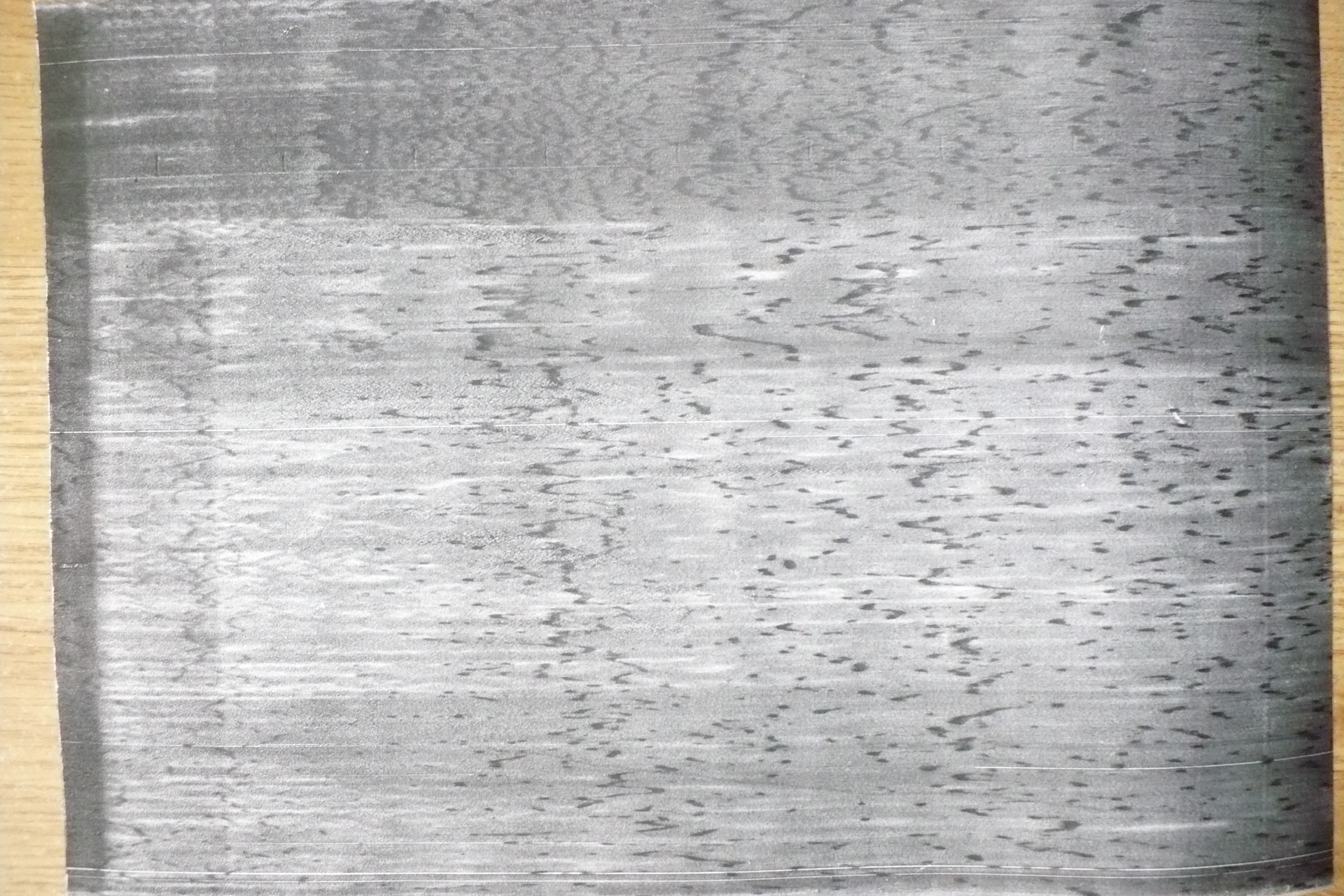

    Witam!
    Po dosypaniu tonera do drukarki u znajomej (HP P1005) drukarka cały czas drukuje całe czarne kartki.
    Czarne kartki HP P1005 . Czarne kartki HP P1005 .
    Profesjonalistą w sprawie regeneracji nie jestem, ale to nie pierwszy raz kiedy się tym zajmowałem (2. raz dopełniałem ten model) i nigdy wcześniej takich problemów nie było.
    Sprawdziłem 2 krotnie czy kaseta jest poprawnie złożona i nie znalazłem żadnych błędów. Znalazłem w necie informacje że może to być wina kiepskiej jakości dosypanego tonera, więc ponownie rozkręciłem opróżniłem wyczyściłem i napełniłem kasetę (tym razem moim tonerem który nigdy mnie nie zawiódł) ale problem nadal występuje.
    W związku z tym chciałbym zapytać gdzie może być przyczyna takiego zachowania drukarki, czy da się ją naprawić samemu w domu, i gdzie mogę znaleźć instrukcję takiej naprawy.
    Informacje które znajdowałem w necie wskazują różne możliwości - od bębna kasety, do lasera w drukarce. Ponieważ nie chciałbym wydawać pieniędzy na kasetę żeby się okazało że to nie ona była przyczyną pytam tutaj.
    Pozdrawiam,
    Simin

    Bęben po drukowaniu jest w całości pokryty tonerem, a "śmietniczka" jest pełna.
    Na zdj 2. widać tekst po 1 stronie wydruku (tej z paskami - prawa kartka jest ułożona odwrotnie - była to strona testowa drukarki).

    Odpowiedź jest prosta :
    Proszek do Kyocery FS 1000, 1020 series (tu toner TK17) zawiera dwuwęglan sodu (zam. soda oczyszczona, substancja pochłaniająca zapachy i wilgoć, posiadająca właściwości spulchniające), który nadrukowywany jest tylko i wyłącznie przez bębny selenowe.
    Proszek do HP 1005 (jak i inne HP do modelu 2200, potem mamy prochy poliestrowe 2300, 2420, 4000 itd...) nie zawiera tego związku a nadrukowywany jest przez bębny krzemowe
    Nie możliwością jest uzyskanie poprawnego wydruku zamiennie stosując proszki Kyocera/HP. Przedstawiony przez Ciebie wydruk dokładnie obrazuje niekompatybilny proch.

    a czy kolega nie widzi, że na wydrukach nie ma obrazu ? OPC nie działa prawidłowo bo proch nie jest kompatybilny. Wiper blade (zbierak) pełni tylko funkcję oczyszczenia z nadmiaru niewykorzystanego prochu przy wydruku tu natomiast pożądany obraz nie miał swojego istnienia w ogóle. tu masz przykład wydruku gdzie efektem błędu jest stary, nieczyszczony, użyty do drugiego cyklu w kasecie samsunga zbierak.
