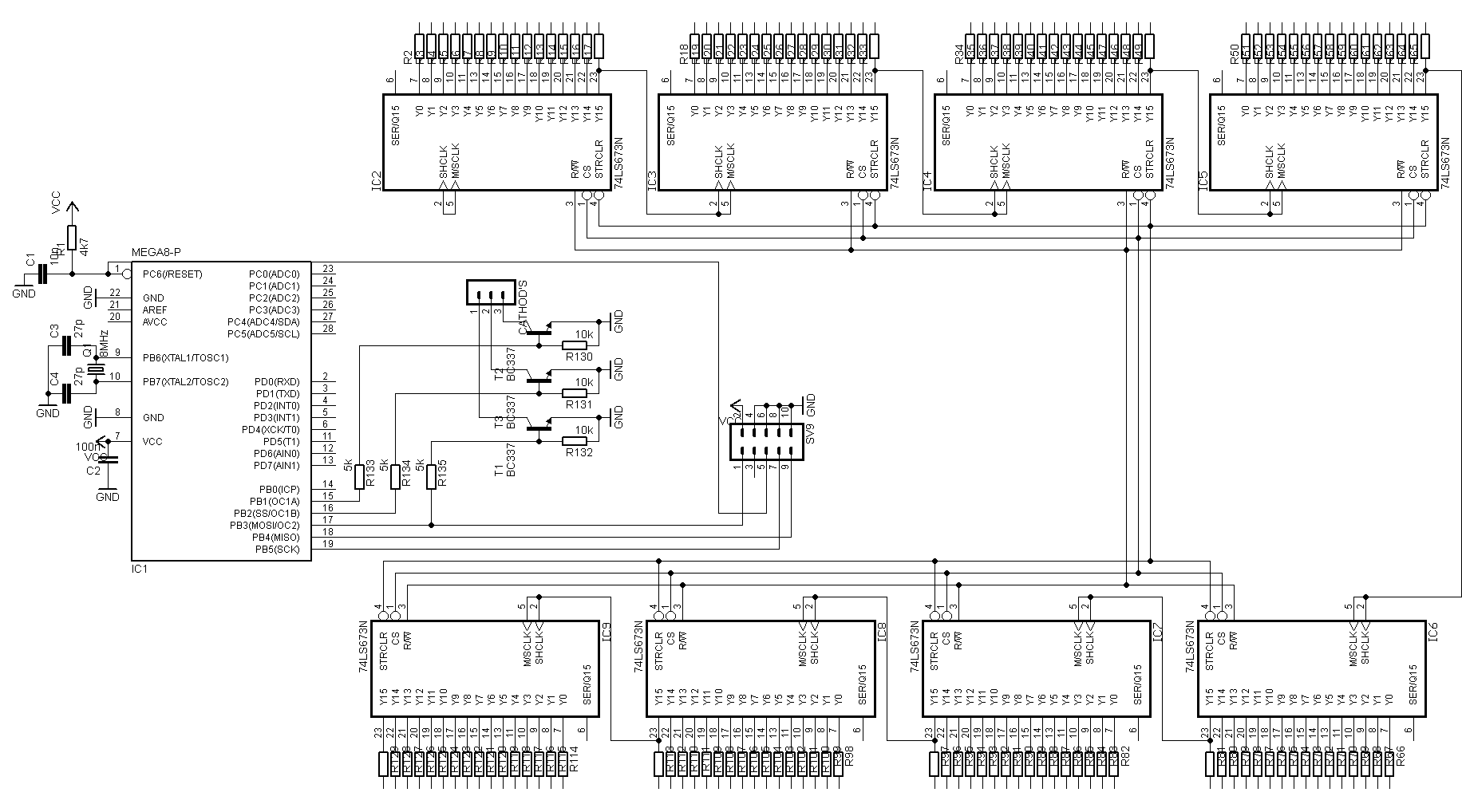

Tutaj 32 diody w pionie wyglądają trochę marnie. Ja bym chciał conajmniej 64 diody RGB w SMD. 64 diody to 4 rejestry 16 bitowe. Czy mogę użyć 74LS674? Może jakiś inny? Diody będą ze wspólną anodą, więc do katod od poszczególnych kolorów dam tranzystor sterowany sygnałem PWM, co umożliwi płynną zmianę kolorów. Maksymalne obciążenie rejestrów to 25mA. a przy 3 kolorach może być z tym kiepsko? Muszę dawać jakiś bufor?
Zastosowałem tu 16 bitowe rejestry 74LS673. Wszystkie R/W, CS, i STRCLR połączyłem ze sobą. Dodatkowo 3 tranzystory kluczujące, każdy dla osobnego koloru. Teraz moje pytanie. Czy poprawnie jest narysowany schemat? Czy obojętnie do jakich pinów uC podłącze R/W, CS, i STRCLR. Czy wejście zegarowe mam połączyć z SCK uC? Czy wprowadzanie informacji do tych rejestrów wygląda tak samo jak do 74164?
