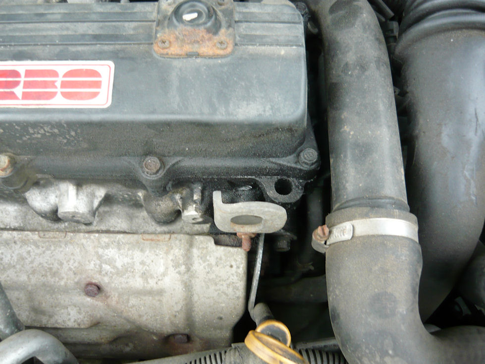

    xcerberek napisał:
    zrobiłem zdjęcia cieknącego elementu. Z silnika cieknie. Drogie to będzie do zrobienia?
    Uszczelka pokrywy dekla zaworów do wymiany. Koszt uszczelki to od około 12zł do 35zł zależnie od producenta uszczelki. Do tego koszt wymiany (nie mam pojęcia ile ). Jak masz jako takie pojęcie to dasz sobie radę z tym sam :) Pozdrawiam
  • #6 8101199
    xcerberek
    zawiozłem go do takiego serwisu lokalnego i za uszczelke i robocizne policzył 30zł + 20 zł wymiana oleju. I miejmy nadzieje, że będzie wszystko ok. Pojęcia nie mam:) dopiero raczkuje xD
