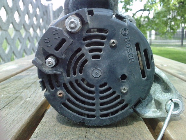

    Chce zrobić elektrykę w gokarcie ale nie mam pojęcia jak podłączyć ten alternator do akumulatora, a jeszcze jedno pytanie jakie są minimalne obroty dla takiego alternatora aby ładował zdięcie poniżej z góry dziękuje za odpowiedzi

    Obudowa - masa
    B+ plus na aku
    D+ wzbudzenie (kontrolka ładowania)
