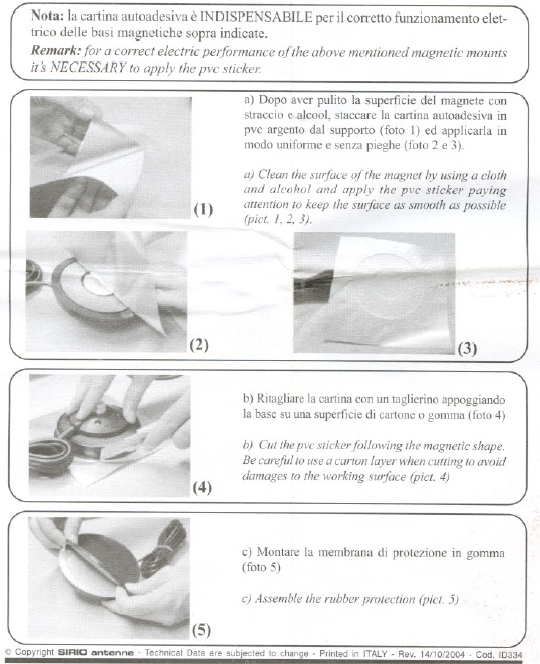

    Witam, temat trochę odświeżę, otóż zakupiłem właśnie antenę magnesową SIRIO ML 145 raczej oryginalna ( napisy, naklejki, kod www, promiennik nie przechodzi przez korpus, itd)
    W podstawie zaś jest magnes oraz dodatkowy metal ( zdjęcie ). Nie miałem w zestawie żadnej folii itp. Zastanawiam się teraz, czy przyklejać folię spożywczą itp. :)
    ML 145 sirio. Czy folia jest montowana fabrycznie?
    Uoops ! właśnie znalazłem tą folie w zestawie :) była w instrukcji jako "strona" z napisem "etykieta do podstawy"
    instrukcja: Link

    A bez tego "sreberka" poprawne zestrojenie anteny jest praktycznie nie mozliwe. Jest ona KONIECZNA. :)

    Gdybym mógł coś dorzucić od siebie w odgrzebanym temacie podstawa CTE, o której wyżej, ma całkiem inną konstrukcję, niż podstawa tego badziewia dlatego nie potrzebuje wynalazków w postaci folii. Tam całość podstawy typu PL jest metalowa, a plastik jest tylko do ochrony złącza. Tutaj jest na odwrót » całość to plastik, a metalu jest jak na lekartswo w dodatku ważna ta śrubka od blaszki do złącza no i na koniec również bardzo ważne: ten okrągły element z cienkiej blaszki we wnętrzu magnesu jest przyklejony butaprenem :D dlatego też w jednej antenie styka z blachą, a w innej nie styka w efekcie podstawa Sirio podstawie Sirio nie równa !

    W tym elemencie uziemienio-podobnym można wywiercić otwór, następnie większym wiertłem poszerzyć to na stożek, wyczyścić klej, wkręcić śrubę z końcówką na stożek, zeszlifować i będzie stykać. Nie jest to jakaś rewelka, ale przynajmniej można to wtedy jakoś nazwać inaczej, niż badziew. Z metalowym korpusem nigdy nie było problemu zawsze się dopasowywał na 1.1.
