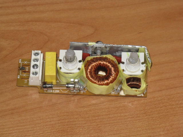

#1 8102946 21 Maj 2010 18:52 tomwoj76 tomwoj76 Poziom 10 #1 8102946 21 Maj 2010 18:52 Witam mam problem z lampą stojącą z ściemniaczem nie działaja obie sekcje, płytka wyglada. Co sprawdzić i czy jest mozliwość kupna samego ściemniacza na 230v fima home electric
#2 8103372 21 Maj 2010 20:49 kierbedz4 kierbedz4 Poziom 36 Pomocny post? (0) #2 8103372 21 Maj 2010 20:49 Sprawdz bezpiecznik na płytce.Uszkodzenie mogło nastąpić w chwili spalenia się żarówki i wtedy pada ten element przykręcony do radiatora. Mam na sprzedaż: 28.06.2009 Sprzedam nowe fabrycznie zapakowane wkładki magnetyczne MF 100
#3 8111711 24 Maj 2010 10:24 tomwoj76 tomwoj76 Poziom 10 Autor tematu Pomocny post? (0) #3 8111711 24 Maj 2010 10:24 dzięki za odpowiedź bezpiecznik był spalony i go zmieniłem ale jak sprawdzic ten elelment z dokreconym radiatorem, za pomoca miernika.
