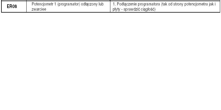

    jakieś pare miesięcy temu sama sie włączała więc przeczyściłem podzielnik napiecia
    2 tygodnie temu zrobiło sie to samo czasem sie sama wyłącza czasem sama odpala
    znów przeczyściłem podzielnik
    dzis mi klientka dzwoni że czasem jej odbija i też potrafi się sama odpalić albo sama sie wyłącza przy pieczeniu
    przed chwilą zadzwoniła opowiadając że wyświetla jej błąd err-08
    ta kuchnia zjada mi wszystkie nerwy
    co z nią dalej robić nie mam pojecia
    wycytałem że błąd f-8 to uszkodzenie wyłącznika drzwi ale sprawdziłem i zdaje się jest ok
    boję sie zamówić elektronikę bo mogę z nią zostać
    skłaniał bym sie ku przełącznikowi zakresów piekarnika

    PBK napisał:
    wiązka jest bankowo ok
    doginałem i sprawdzałem prześcia więc musi być cos jeszcze
    tu pisze nie tylko o wiązce

    połączyłem jeszcze raz wiązkę między podzielnikiem a modułem i jakos to sie ustabilizowało
    ale dzis mi zadzwonili że sama się ze 3 razy włączyła
    i zaczynam wariować nie mam pojecia co w kńcu jej dolega
    trafiony podzielnik czy moduł?
    i jak to zdiagnozobać aby mniec 100%pewności
  • #7 8124768
    eeban
    Specjalista AGD
    Jak wymienisz podzielnik to bedziesz miał pewność.
