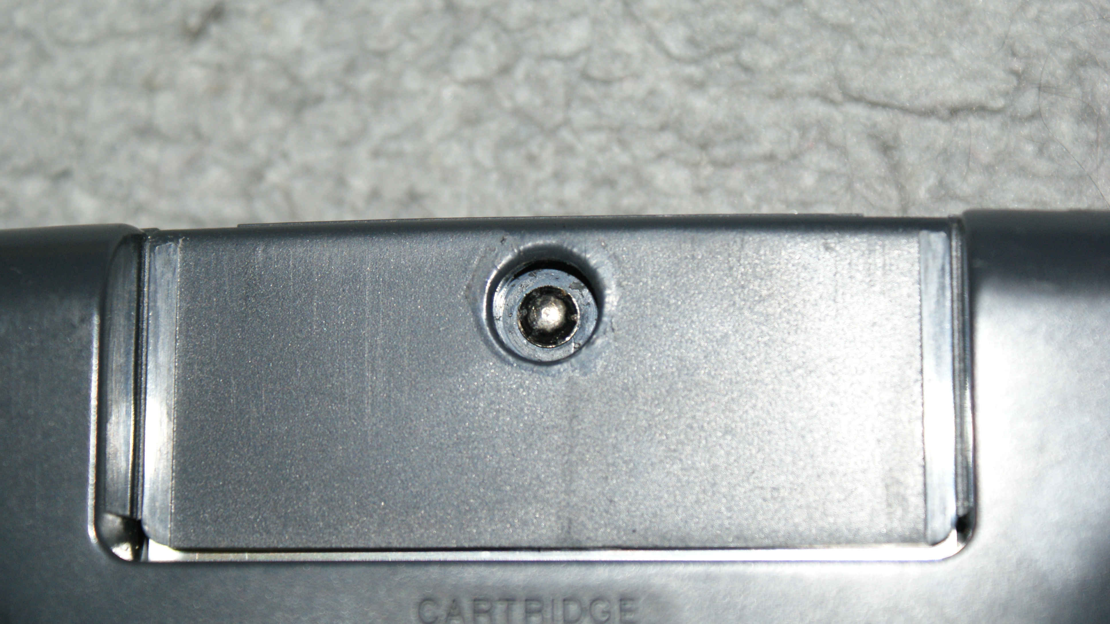

    Jak w tytule i na zdjęciu :
    Śrubokręt do nietypowej śrubki w konsoli gamegear

    A wez dopasuj szerokoscia plaski srubokret i po sprawie. Bo znalezc z taka koncowka raczej nie ma szans.

    Chyba przerobić , mam do odkręcania taki ale niestety małej średnicy , w usa nazywają go śrubokrętem serwisowym;)

    panowie. trzeba zainwestować w długopis taki najtańszy przeźroczysty wywalić zeź bebechy czubek podgrzać by zrobił się plastyczny. ładnie przycisnąć do śrubki odczekać aż zastygnie i mamy dorobiony śrubokręt serwisów amerykańskich :) sprawdzałem na xboxie starym tam były trójkątne i głęboko. patent na 100% działał.

    Dzisiaj próbowałem zrobić numer z długopisem ale niestety nie udało się;)

    Możesz pokazać dokładnie na zdjęciu?? Żebym wiedział jakiego modelu szukać.

    niestety ta śruba nie jest wklesła wiec torx nie pomoże ;) Bardziej śrubokręt z 4 szpikulcami ;) tylko nie wiem jaka jest jego fachowa nazwa;)

    Nie z czterema tylko z szescioma jak dobrze widze i to jest to co kolega post wyzej pokazal. Ale od bidy to i plaski dopasopwany na szerokosc podejdzie. Mam caly set roznistych koncowek (nawet koncowki do odkrecania obrobionych krzyzakowych) ale takich nie mam.
