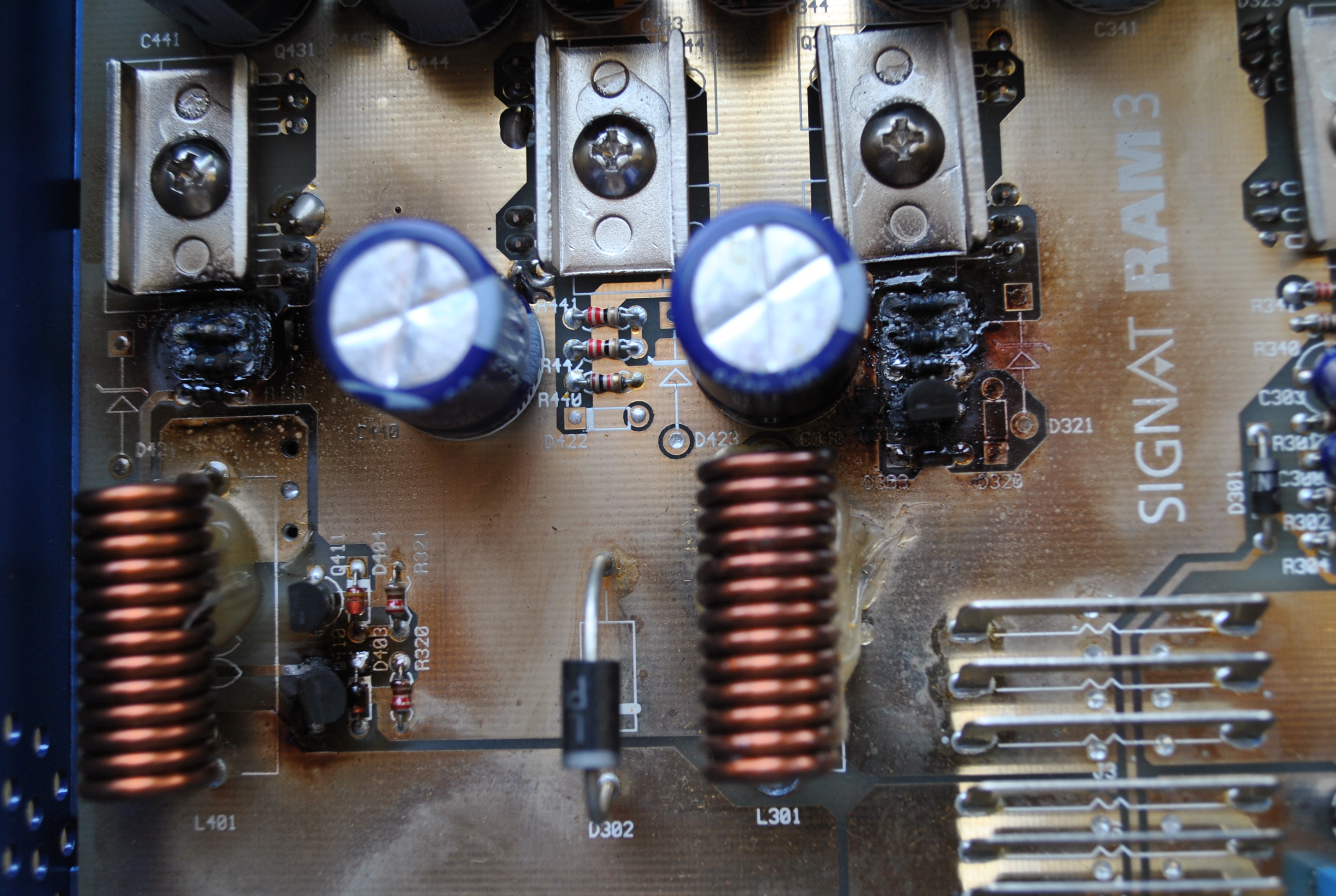

    Witam wszystkich Forumowiczów.
    Podłączyłem dzisiaj swój nabytek "signat ram3 mark2" i wszystko grało dobrze. Do czasu aż w aucie podczas jazdy poczułem swąd a zza kanapy przedostał sie dym. Signat sie przyjarał. Nie mam pojęcia dlaczego? Może ktoś z Was bedzie wiedział? Wzmacniacz rozebrałem i zrobiłem zdjęcia:
    Signat ram3 przypalony. Dlaczego się spalił? Signat ram3 przypalony. Dlaczego się spalił?
  • #2 8104240
    ukashec
    A nie przeciążyłeś go? Wszytko masz dobrze podłączone? Bezpiecznik cały?
    Dymić zaczęło się podczas gry, czy przy wyłączonym wzmacniaczu?
    Poszła z dymem sekcja przetwornicy.

    Co miałeś pod to podłączone i w jaki sposób?
    Jak miałeś podłączone zasilanie ( mojemu koledze od zwary się zjarał)?
    Według mnie ciężko będzie go uratować bo dosyć mocno płyta przypalona.

    Wszystko było dobrze podłączone. Zaczął się dymić podczas jazdy jakieś 10minut od włączenia. Głośno nie szedł (słuchałem wiadomości). Rozmawiałem z jednym gościem i dowiedziałem się że to przez źle podpięty głośnik tzn na mostku rainbow hammer którego spiąłem na 1ohm. Na jakimś forum wyczytałem że jest stabilny przy 1ohm:cry: Nie rozumię jeszcze dlaczego wzmacniacz jeszcze działa :?:
    Jak zaczął się jarać to wyłączyłem sprzęt (wyjąłem panel radia), Sprawdziłem bezpieczniki i kable, nie było nic widać. Włączyłem system i wszystko działa. Na wszelki wypadek wymontowałem wzmak z auta.

    To jak dziala to sie ciesz ale ze przez spiecie glosnika w 1ohm by sie spalil to nie wierze chyba ze zabezpieczenia nie zadzialaly , wzmak jest stabilny do 4ohm w mostku wiec jezeli zapieles w 1ohm glosnik to poleciales grubo

    no właśnie wszystkie bezpieczniki są całe, w wzmaku ok, w rozdzielaczu prądu ok i przy aku też ok. Teraz juz wiem że jest stabilny przy 4ohm ale jeśli przyczyną przypalenia nie jest podłączenie głośnika w 1ohm to co?
    Nie wiem czy w takim stanie wsadzać go do auta? Jeszcze mi sie spali auto...
    Ma ktoś może schemat takiego signata???

    Wiesz jak dziala i gra tak jak powinien to wynika ze sie nic nie zjaralo

    A moim zdaniem to pół przetwornicy się zjarało (ładnie się usmażyło), a druga połowa działa i dlatego być może jeszcze działa wzmacniacz, ale to tylko gdybanie.
    Nie ma też pewności, czy z końcówkami mocy też wszystko ok.
    Bez przeglądu jednak bym tego nie pchał do auta...
